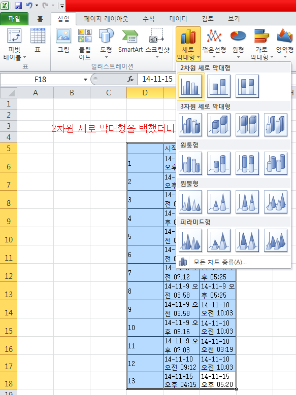

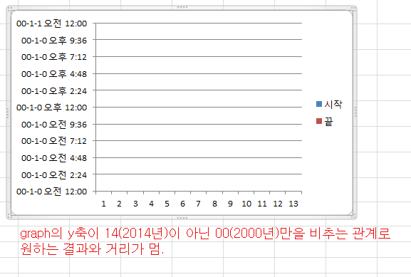

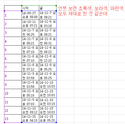

아직도 엑셀의 차트에 관해 이해가 안가는 게...
2014-12-23T08:26:59+00:00
물론 저는 엑셀 왕초보가 맞고요.
과거에 여기에 이런 걸로 질문을 드렸는데...
이 질문에 대해 답을 얻긴 했는데요.
"엑셀은 간트 차트를 지원하지 않는다"가 답이었고요.
또 다른 답변글은, 엑셀에서 간트 차트가 지원되도록 하는 우회적인 방법을 소개해준 글이었는데...
제가 엑셀 실력이 형편없고 해서
답변글에서 소개해준 방법도 너무 복잡해서
지금은 그냥 엑셀로 제가 원하는 차트를 뽑는 건 다 포기했어요.
제가 포기하긴 포기했는데요
근데 왜 제가 원하는 대로 안 되는지
그것만은 좀 알고 싶네요.
엑셀의 차트는 년월일시를 별로 안 좋아하나요?

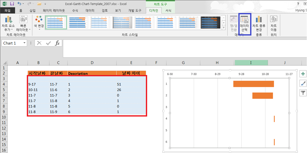

    2014-12-24T07:07:13+00:00
    함수는 직접 넣어 주셔야 합니다. 제가 예시로 넣어 드린 그림 기준으로
    =days(c4,b4)
    =days(c5,b5)
    으로 넣어 주시면 됩니다,

  3. 익명
    2014-12-23T23:58:06+00:00
    저희쪽에서 테스트해본 결과 버전에 따라서는 크게 차이가 없습니다.
    제가 테스트한 버전은 2007 버전이었습니다.
    우선 2007 파일에서 해당 "시작 날짜"/"끝날짜"를 입력하고, 그림처럼 Days 함수를 입력해 보시기 바랍니다.

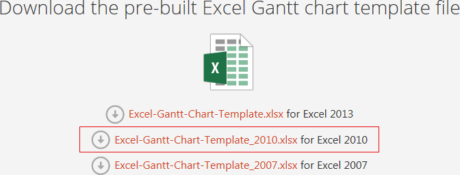

    안녕하십니까? Chow Yun Fat 님
    문의 하신 Excel에서 Gantt 차트에 대해 안내를 드리겠습니다.
    말씀해 주신 내용의 경우 Excel에서는 기본적으로 Gantt 차트를 지원해 주지 않습니다. Excel MVP가 올려준 타사 템플릿 자료를 확인하였으나 해당 자료의 경우 2중 막대 그래프를 만들어서 하나를 투명/제거하여 Gantt 차트와 같은 형태를 만들어 주는 것입니다.
    Excel에서 차트를 만들때, 시작점(기준)은 서로 동일해야 합니다. Gantt 차트와 같이 각각의 데이터에 따라서 시작/끝 지점이 다른 차트의 경우 지원되지 않습니다. Excel이 아니라 Project의 경우 Gantt 차트가 지원되기는 하지만 개인이 사용하기에는 어려움이 있습니다.
    https://www.officetimeline.com/gantt-chart-excel
    Excel Gantt 차트 링크에서 샘플 파일을 다운로드 받은 후 아래 빨간 네모에 데이터를 차례대로 입력해 주시면 됩니다.
    (날짜 차이 부분은 =days(c2,b2) 로 시작 날짜와 끝 날짜 사이의 차이를 계산하는 함수를 넣어 주면 됩니다.)
    또한 데이터 갯수가 많다면, 파란 네모([차트 도구의 디자인]-[데이터 선택])을 통해서 범위를 늘려주면 됩니다.
    간단히 설정 가능한 샘플 파일이 있기 때문에 별도의 어려움 없이 차트를 만들 수 있을 것으로 예상이 됩니다.
