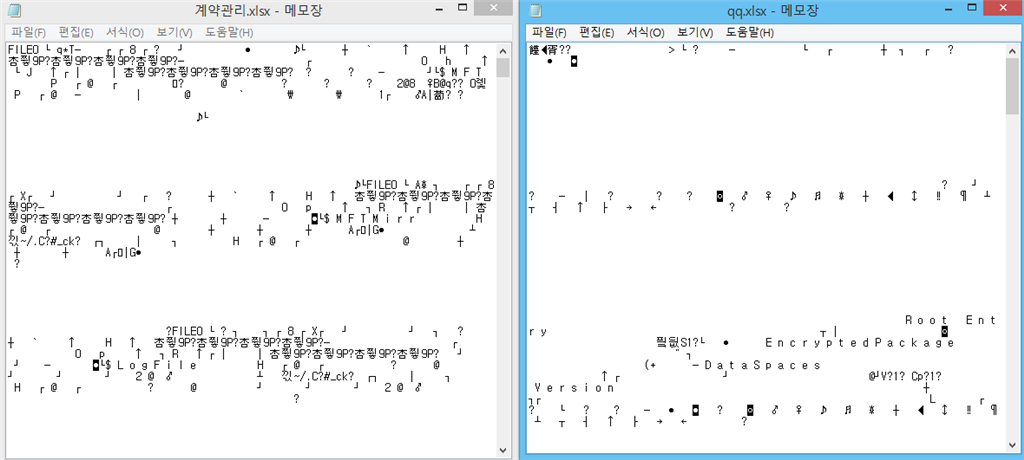

    안녕하십니까? 김형묵  님
    Microsoft Community 사이트를 방문해 주셔서 감사합니다.
    문의 하신 엑셀 파일이 열리지 않는 문제에 대해 안내를 드리겠습니다.
    "파일 형식 또는 파일 확장명이 잘못되어.." 메시지는
    파일 구조가 손상되거나, 파일 확장자 정보, DRM 프로그램 영향 등으로 인해 표시 될 수 있습니다.
    블로그에 올려주신 파일을 확인 하였으나, 동일한 메시지가 표시되며 열리지 않았습니다.
    해당 파일과 일반 파일에 암호 설정한 파일을 메모장(NotePAD)에서 실행해 볼 경우
    해당 파일에서는 정보가 조금 다르게 보여지는 부분은 있습니다.
    ('FILE0' 와 'Seagate Backup Plus Drive' 라는 부분이 확인됩니다. )
    XLSX 파일 정보를 ZIP 파일로 변환 시도 시 파일 정보를 볼 수가 없어 더 이상의 진행(복구)이 어렵기 때문에
    (문서 보안 기능 등으로 보호된 파일이 아니라면) 전문 복구 업체를 통한 문의가 필요할 것 같습니다.
