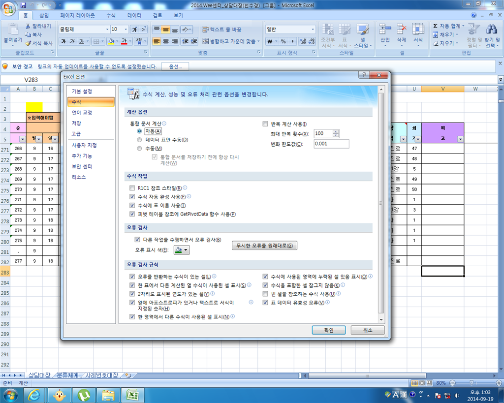

예전에는 수식만 입력하면 자동적으로 다른 항목이 입력됐었는데 뭐가 잘못된 건지 엔터키를 눌러야 입력이 됩니다.
그래서 옵션에서 수식에 들어가 수동에서 자동으로 체크를 했는데 그게 다시 수동으로 설정이 됩니다. 이유 좀 알려주세요

    문의 하신 계산 옵션이 변경되는 부분에 대해 안내를 드리겠습니다.
    말씀해 주신 내용의 경우 계산 옵션이 수동으로 설정되어 있는 경우 발생될 수 있습니다.
    만약 계산 방식을 '자동'으로 변경 후에도 문제가 동일하다면,
    계산 옵션이 "수동"으로 설정되어 있는 파일이 함께 열려 있어 문제가 발생되는 부분이 아닐까 추정됩니다.
    (해당 옵션은 파일마다 저장되는 옵션이고, 함께 열린 파일에 영향을 미칠 수 있기 때문입니다.)
    먼저, 서식 파일의 문제인지 확인하기 위해 모든 창을 닫은 후 엑셀을 실행 후 새 문서 상태에서 '계산 옵션'이 자동으로 되어 있는지 확인하여 주시고,
    문제가 없을 경우 모든 창을 닫고 작업하는 문서를 더블 클릭하여 엽니다.
    파일이 열리면 계산 옵션이 자동으로 되어 있는지 및  계산 작업 진행 시 문제가 발생되는지 확인해 주시기 바랍니다.
    파일을 여러 개 확인해야 할 경우,  열려진 모든 창을 닫고
    문서 한개씩 열면서 계산 옵션을 확인해 주시기 바랍니다.
