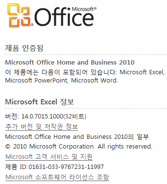

오피스 홈 앤 비즈니스 버전 엑셀 2010에서 다른 사람의 공유폴더에 저장 안됩니다.
다름 컴 공유폴더에 있는 엑셀파일을 열어서 수정 후 저장하면 저장 중이라는 창 뜬 채로
계속 있습니다.
취소만 선택할 수 있고요. 저장은 안됩니다.
같은 폴더에 워드,텍스트 파일등은 열어서 수정 저장됩니다.
서비스 팩2로 업그레이드 해도 동일합니다.
도움 부탁드립니다.

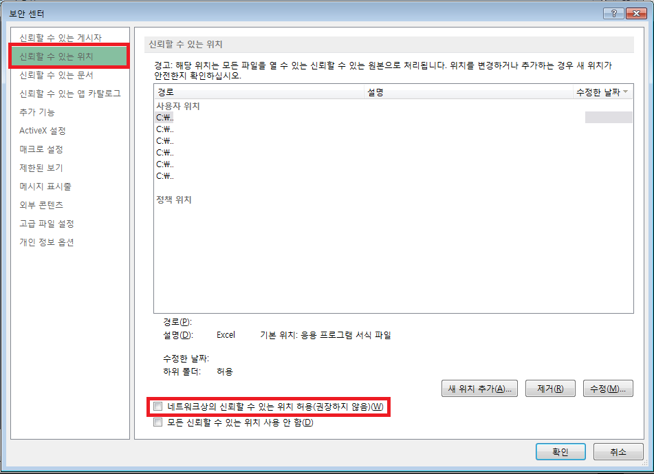

    안녕하십니까? 손성구 님
    문의 하신 Excel에서 공유 폴더에 저장이 안되는 문제에 대해 안내를 드리겠습니다.
    먼저 말씀해 주신 증상이 특정 파일/특정 서버/폴더의 문제인지 확인이 필요합니다.
    1. 이전에 사용하던 파일이 아닌 새로운 Excel 파일을 만들어서 저장해 보시기 바랍니다.
    -> 특정 파일의 문제라면, 파일의 손상이 원인이 될 수 있습니다. 2. 이전 사용자의 "공유 폴더"가 아닌 다른 네트워크 사용자들이 공유 폴더에 접속하여 저장을 진행해 보시기 바랍니다.
    -> 특정 네트워크나 사용자에게서 발생되고 있다면, 서버/폴더에 저장된 접근 권한 설정을 확인해 봐야 합니다. 3. 이전 경로나 하위 폴더가 아니라 서버 폴더의 Root에 저장해 보시기 바랍니다.
    일반적으로 DRM 프로그램의 영향이거나 보안 옵션(가능성은 낮음)을 확인해 보시기 바랍니다.
    1. [파일]-[옵션]-[보안 센터]-[보안 센터 설정]-[신뢰할 수 있는 위치]에 네트워크 드라이버를 추가해 주시기 바랍니다.
