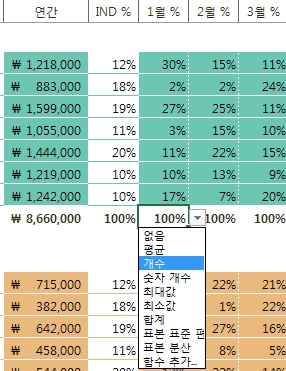

엑셀2013 > 새로만들기 에 보면 기본적으로 제공되는 양식들이 있습니다.
그 중에서 '손익계산서'라는 양식을 선택해 보면,
특정 칼럼에서 - 함수를 선택해서 이용 할 수 있게 되어 있습니다.
하지만,  데이터유효성검사나 / 양식(컨트롤)에서 콤보박스를 추가한 방법도 아닌 것 같습니다.
대체 어떻게 구현한건지 도저히..알 수가 없어서 질문을 드립니다.
참고로, 해당 화면 캡쳐는 다음과 같습니다.

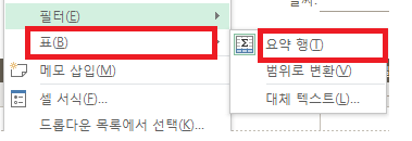

    말씀해 주신 내용은 "표 요약" 기능에 해당이 됩니다.
    먼저 표에 데이터를 입력해 주신 후 표에서 마우스 우측 버튼을 클릭하여 [표]-[요약 행]을 선택해 주시면 원하시는 결과를 얻을 수 있을 것입니다.
