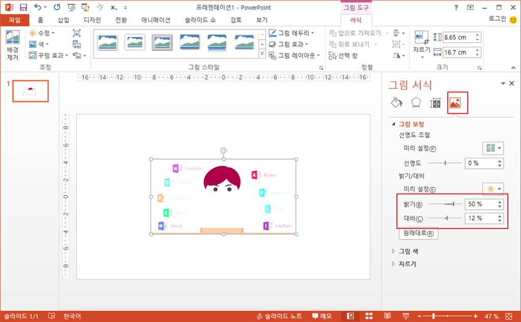

    보내주신 링크의 이미지를 파워포인트에 삽입 후
    밝기/대비 조정 시 문제 없이 조정이 되는 것으로 보입니다.

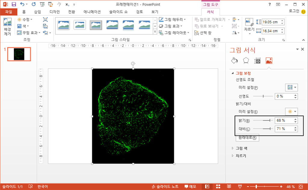

    밝기/대비를 조절하는 방법은 위에 보여주신 스크린샷과 동일한 방법으로 진행했지만 오류가 났습니다.
    말씀해주신대로 새로운 powerpoint를 열어서 거기에서도 시도해보았지만 결과는 똑같았습니다.
    특정 이미지가 아닌 여러가지의 이미지들에서 이런 증상이 보입니다.
    처음부터 설명드리자면, 연구에 사용되는 이미지들로써, 특수한 장비를 이용해 사진을 찍습니다.
    정상적으로 이것이 조절이 되는 이미지와 그렇지 않은것의 차이는, 하나는 사진을 찍으면 소프트웨어가 애초에 jpeg로 저장하는 것이고, 이상현상이 발견되는 이미지는 그 소프트웨어에 맞춰진 extension파일로 만들어진다음 tif 또는 jpeg로 변환을 시킨 후 저장하는 차이점이 있습니다.
    파일의 크기에 있어서는 큰 차이가 없습니다.
    이 두가지 파일들을 powerpoint로 드래그하여 옮긴 후에 위에 보여주신대로 밝기 조정을 하였을때 전자는 정상적으로 조정이 되는 반면 후자는 숫자가 원하는대로 적히지 않고 (50%를 타이핑 하여도 4%로 조정이 된다던지) 슬라이더를 옮겨도 제가 움직이는대로 오지 않습니다 (100%으로 슬라이더를 올려도 이상한 값들로 계속 변환됨).

    문의 하신 이미지의 밝기/대비가 특정 값으로 조정되지 않는 문제에 대해 안내를 드리겠습니다.
    그립 삽입 후 그림 서식 메뉴의 밝기/대비 기능의
    슬라이더 및 직접 타이핑 하여  밝기/대비를 설정하실 수 있습니다.
    삽입하는 이미지 종류에 따라 결과가 다를 가능성도 있어
    1. 새 파일에 해당 이미지를 삽입하거나
    2. 파일-새로 만들기-Powerpoint 시작 파일을 클릭 후 문서에 포함된 이미지를 편집 작업을 통해
    문제 증상이 특정 이미지에서만 발생하는지 확인해 보시기 바랍니다.
