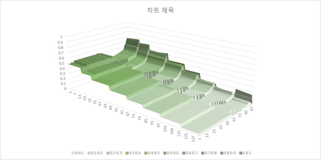

엑셀로 그래프를 그리던 도중 그래프의 자유도에 제한이 있어 원하는 형태로 바꾸지 못해 문의드리고자 글을 작성합니다.
현재 사용하고자 하는 그래프는 표면형 그래프이며, X,Y 축 설정 후 약 만여개의 값을 이용하여 플로팅하였습니다.
아래 그래프가 제가 표면형 그래프 방법을 이용하여 나타낸 그래프입니다.
질문은 다음과 같이 크게 2가지 입니다.
  1. 그래프의 색을 변경하고자 하는데, 색변경에서 너무 제한적인 색상들 외에는 선택할 수 없습니다. 원하는대로 커스터마이징 하고 싶은데 어찌 수정해야 할지 모르겠습니다.
  2. 그래프 중 Z축 기준으로 0.4를 넘는 값들은 그래프 색상을 특정 색상으로 바꾸고 싶은데 해당 기능을 수행하기 위해서는 어떻게 하면 좋을지 모르겠습니다.
다음과 같이 두가지가 현재 매우 궁금합니다.
많은 조언 부탁드리겠습니다.
감사합니다.

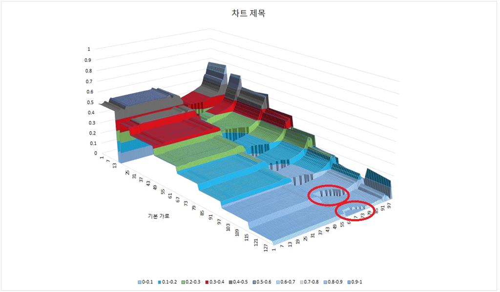

    2015-09-30T03:51:31+00:00
    응답 감사합니다.
    연속적인 데이터 중 빈 내용이 있을 때
    차트 데이터 마우스 우 클릭- 데이터 선택 - 숨겨진 셀/빈 셀-
    '선으로 데이터 요소 연결'을 설정하여 확인해 볼 수 있으나
    '숨겨진 셀/빈 셀' 옵션은 꺽은선형, 분산형, 방사형 등의 차트에만 활성화되며
    표면형 차트에는 해당 옵션이 비활성화로 표시되어 적용이 불가합니다.
    안타깝게도, (두 개의 문의 모두) 표면형 차트에 제공되는 옵션 등을 통해 구현하기에는 어려움이 확인됩니다.
    감사합니다.

  3. 익명
    2015-09-30T01:22:38+00:00
    응답 감사합니다.
    임의로 표면형 그래프를 생성해 본 결과
    비어 있는 값을 표시하지 않도록 설정하는 옵션은 확인되지 않습니다.
    작업하신 그래프와 데이터, 방법 등의 차이가 있을 수 있기 때문에
    샘플 파일을 공개된 카페 또는 블로그에 올려 주신 후 링크를 주시면 추가로 확인해보도록 하겠습니다.
    감사합니다.

    답변 너무 감사드립니다. 정말 큰 도움이 되었습니다. 추가로 좀더 여쭙겠습니다.
    1. 그래프 내에 표기한 동그란 원안을 보시면 해당값들은 제가 빈칸으로 둔 곳들입니다. 하지만 그래프로 출력을 할 경우 자동으로 0으로 인식하여 표기를 하던데 해당 셋팅을 변경하여 빈칸인 경우는 표기하지 않게 설정할 수 없을까 궁금합니다.
    2. 위 질문과 유사합니다. 끝부분에 보시면 기본 가로 축를 기준으로 13~17의 값은 삭제했을 때 다음과 같이 0으로 인식하여 그래프가 한번 움푹 패이게 됩니다. 동일하게 해당 값들은 인식하지 않게 할 수 없을지 궁금합니다.
    이전의 답변 너무 감사드립니다.
    조언 부탁드리겠습니다.
    감사합니다.

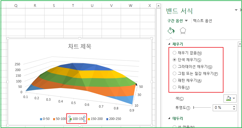

    문의 하신 표면형 그래프 색상 변경 문제에 대해 안내를 드리겠습니다.
    [첫 번째 질문의 답변]
    그래프 색상을 변경하려면,
    범례를 한 번 클릭하여 선택하고 변경할 표면에 대한 범례 표식을 더블 클릭하면
    밴드 서식 창이 표시됩니다.
    밴드 서식 창의 채우기 옵션을 통해 색을 변경하실 수 있습니다.
