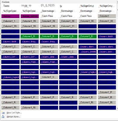

특정 엑셀 파일에서만 셀 스타일 목록이 깨져서 나옵니다.
처음엔 파일 호환성의 문제인줄 알고 호환성을 설정하여 다른 방식으로 저장해보앗는데도 해당 오류가 발생하네요.
특정 파일만 발생합니다.  평상시 타 파일이나 새로 작성시에는 문제가 없습니다.
하기와 같이 스크린샷을 첨부합니다.
조언 부탁드리겠습니다. 감사합니다.

문의 하신 특정 파일의 셀 스타일이 깨져 보이는 문제에 대해 안내를 드리겠습니다.
일반적으로 스타일 생성 시 동일 이름의 스타일은 생성이 어렵습니다.
첨부해주신 그림 확인 시 Laroux 바이러스나 손상으로 인해서 셀 스타일에 변형이 발생된 부분으로 보이며,
다음 내용 진행을 통해 손상된 이름/셀 스타일을 지운 후 확인해 보시기 바랍니다.
(원본 진행 전 복사본으로 먼저 진행해 보시기 바랍니다)
작업 방법 1. 메뉴를 사용하여 제거
  1. 손상된 이름 제거
a. 수식 탭의 [이름 관리자]를 선택합니다.
b. 손상된 모든 이름 관리자를 선택하고, [삭제]를 선택합니다.
2. 손상된 스타일 제거를 위해서, xlsx 형식으로 저장합니다. (이미 파일의 확장자가 XLSX/XLSM이라면, 해당 내용은 생략해 주시기 바랍니다.)
a. [파일]-[다른 이름으로 저장]을 선택합니다.
b. 파일 형식을 [Excel 통합 문서(xlsx)]로 저장합니다. 3. *.xlsx로 저장 되었다면, 해당 파일을 선택하여, 이름을 *.zip로 변경합니다.
4. zip로 저장이 되었다면, 해당 파일의 압축을 해제합니다. 5. 손상된 셀 스타일(글꼴, 색상, 표 서식 등) 을 제거합니다.
a. 해당 파일의 [폴더/xl/styles.xml]를 텍스트 편집기(메모장)로 실행합니다.
b. 사용된 스타일 목록에서 <cellStyles count=를 검색합니다.
c. 해당 위치부터,  </cellstyles> 까지의 모든 셀 스타일을 제거하신 후
<cellStyles count="1"><cellStyle name="표준" xfId="0" builtinId="0"/></cellStyles> 를 붙여 넣습니다.
d. 해당 파일을 저장합니다. 6. 해당 파일을 다시 압축합니다.
(압축된 파일을 확인하여, 기존 ZIP파일과 같은 형태로 압축이 되었는지 확인합니다.)
(마우스 우측 버튼을 클릭하여, [보내기]-[압축 파일]로 압축을 합니다.)
7. zip 파일의 이름을 *.xlsx로 저장합니다.
8. 해당 파일을 다시 실행합니다.
(기존에 손상된 표 서식이나, 셀 스타일 등은 모두 제거되었기 때문에, 기존 자료와 비교하여, 서식이나 스타일 등을 다시 등록하시기 바랍니다.)
작업방법 2. 앱을 사용하여 복구
https://www.microsoft.com/ko-kr/store/apps/xlstylestool/9wzdncrfjptg
  1. 앱 다운로드 후 시작 창에서 xlstyles tool 앱을 실행합니다.
  2. Get File을 클릭하여 복구할 파일을 선택합니다.
  3. 진행할 항목 선택 후 Process File을 클릭하여 복구를 진행합니다.
  4. 복구 완료 후 파일을 열어 확인합니다.
