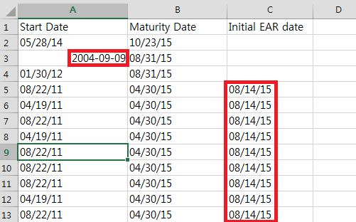

엑셀에서 MM/DD/YY 형식으로 날짜 표시되게끔 입력한 후에
CSV로 저장하면 몇몇개의 데이터를 그대로 MM/DD/YY 로 표시되는 데 몇몇 데이터는 YYYY-MM-DD 로 나타납니다.
근데 신기한건 엑셀 원본에서는 모든 데이터의 표시형식이 날짜로 지정되어 있는 것에 반해
CSV로 변환 후엔 정상적으로 표시(MM/DD/YY)되어 있는 데이터는 일반 으로 표시형식이 나타나고
비정상(YYYY-MM-DD )으로 표시되는 데이터는 날짜로 표시형식이 나타납니다.
CSV로 변환 후에도 모든 데이터가 MM/DD/YY로 표시되게끔 설정할 수 있는 방법 없을까요?

    데이터를 다른 프로그램에서 추출하였다면, 해당 추출 프로그램 제조사에 문의하여 날짜 형식(숫자)인 데이터로 Excel로 추출이 가능한 설정이나 옵션이 있는지 여부부터 확인해 보시기 바랍니다.
    -> 날짜 정보가 숫자가 아닌 텍스트로 저장된다면 Excel에서는 어떤 설정을 진행해도 **/**/**의 텍스트로만 CSV로 추출됩니다.

    안녕하십니까? 서정연 님
    문의 하신 Excel에서 CSV 변환에 대해 안내를 드리겠습니다.
    먼저 올려주신 CSV 파일을 확인해 보면, 날짜 데이터가 "숫자"가 아닌 "텍스트"로 입력이 되어 있습니다. (숫자의 경우 우측 정렬이 되고, 텍스트는 좌측 정렬이 됩니다.)
    이전 Excel 파일에서 CSV 변환전에 모두 날짜(숫자)로 입력된 것인지 텍스트로 입력된 것인지 차이를 확인해 주시기 바랍니다.
    정상적으로 날짜 데이터로 인식(****-**-**)이 된다는 파일을 확인해 보면 이러한 원본 데이터의 차이가 있습니다. 단순히 숫자 데이터로 날짜 입력시 이러한 문제가 발생되지 않습니다. 혹시 데이터를 다른 파일에서 가져 왔거나 다른 프로그램에서 추출한 것이 아닌가요?
