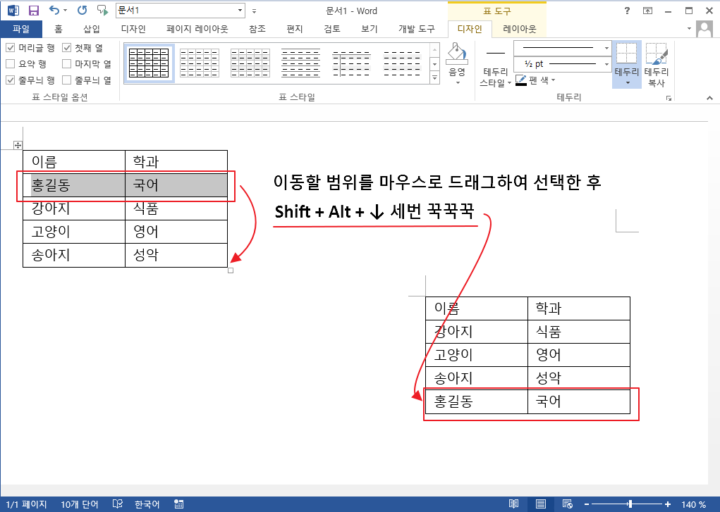

    전체 문서가 표로 구성되어 있다면,
    잘라내기 시 내용만 복사가 되는 부분이 맞습니다.
    이 경우엔 표 내용을 복사 또는 잘라내기 후 붙여 넣을 곳에 새 행으로 삽입한 후
    복사 또는 잘라내기 한 행을 삭제하는 방식으로 진행하거나,
    또는 표 범위를 선택 후
    Shift+Alt+방향키를 사용해 위치 조정을 진행해 볼 수 있습니다.
    감사합니다.
