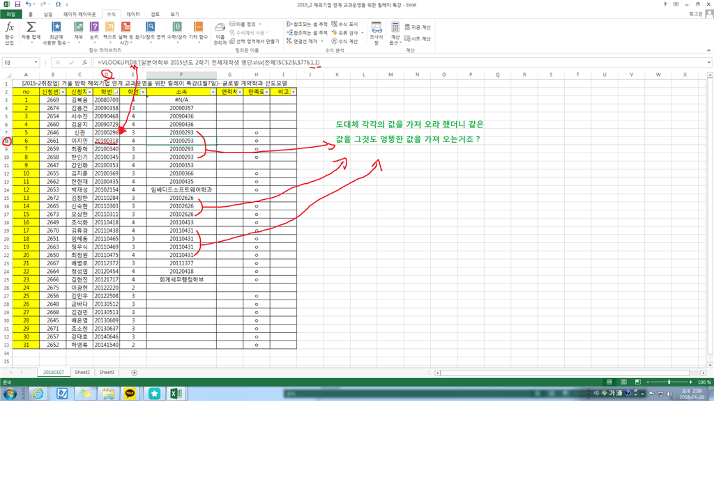

VLOOKUP을 이용하여 외부 문서(다른파일)에서 값을 참조하는데 엉뚱한 셀의 값을 출력합니다.
2007버전도 2010버전도 새로 재설치한  2013버전도 그렇습니다
예들들어 20162015에대한 값을구하면 20162015에 대한 값이 아니 20112012에대한 값이 나옵니다
어떻게 해야하나요
다른컴퓨터로해봐도 안되고 안전모드로 해봐도 안됩니다
데이터를 잘못 입력 한거 아니냐고 하셨는데
캡쳐에서 보이듯이 수식에서 세번째인  "Col_index_num" 를 "1" 즉 첫번째 값을 가져오라고 설정 하였으면 "lookup_value" 와 같은 값을 가져 와야 하는거 아닌가요 ?
예를 들어 lookup_value 를 20152016으로 하고 col_index_num을  1로 하면 나오는 값이 당연히 같은 20152016 이어야 하는데 전혀 쌩뚱 맞은 값이 나온다는 겁니다.

왜그런지 이유를 알았습니다
제 실수 이네요 .
네번째에 입력하는 "range_lookup" 입력란에 0 혹은 false 를 입력해야 하는데
1(=true) 를 입력해서 정확하지 않은 비슷한 값을 가져 온거 군요 .
