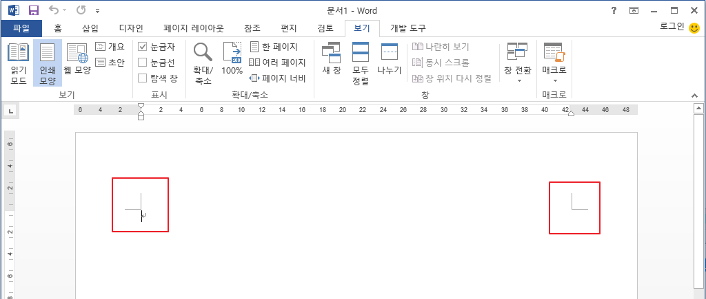

ms 워드 네 귀퉁이에 있는 직각으로 생긴 것이 잘려 보입니다.
2015-07-10T06:29:57+00:00
ms 워드 2013을 쓰고 있습니다.
얼마전부터 ms 워드의 문서 네 귀퉁이에 있는 직각 모양으로 생긴 것들이 잘려서 보이기 시작합니다.
프린트 하거나 할 때에는 아무런 이상이 없고 오직 보이는 것만 잘려서 보입니다. 이 문제를 해결하려면 어떻게 해야하나요??

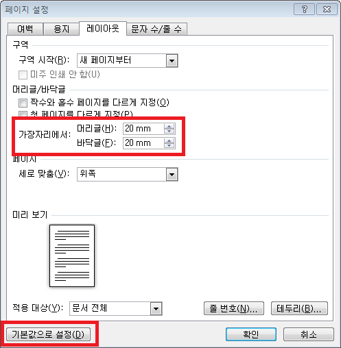

    2015-07-28T20:11:52+00:00
    안녕하세요. 여백표시인 절단선 표시가 전체 다 표시되지 않는다는 질문에 대해 답변 드리겠습니다.
    답변 드리기 전에, 페이지의 위아래 여백이 표시되지 않는 다는 것인지요..
    그렇다면 파일-워드 옵션-표시의 '인쇄 모양 보기에서 페이지 사이의 공백 표시'를 선택하세요.
    용지 여백은 표시되나 절단선만 일부 표시된다면,
    그것은 머리글과 연관이 있겠습니다.
    • 머리글이 시작되는 간격이 용지의 위쪽 여백과 크게 차이나지 않거나,
    • 머리글 내에 여백 표시를 가릴 만한 내용이 포함되어있다고 생각됩니다.
    < 해결 방법 >
    * 모든 설정을 원래 그대로 바꾸려면 새문서의 서식파일인 Normal.dotm 파일을 검색하여 찾은 후 삭제하세요.
    또는,
    * 지금의 서식 파일 설정에서 머리글 설정만 바꾸려면,
      : '페이지 설정'과 '머리글' 내용을 보아야 합니다.
    • 페이지 설정 :  '레이아웃'-'가장 자리에서 머리글 간격'을 '여백'-'위쪽' 간격보다 작게 지정하세요. 머리글의 내용이 늘어날 경우 머리글이 본문을 침범할 수 있습니다. 머리글 간격은 용지 가장자리에서 머리글까지의 간격을 말합니다.
    이 설정을 새 문서 서식파일(Normal.dotm)에 저장하려면 '기본값으로 설정'을 눌러 '예'를 누릅니다.
    • 머리글 내용 : 머리글의 내용을 수정하려면 Normal.dotm 파일을 [파일]-[열기]로 연 후 그 서식파일 내의 머리글을 수정해야 합니다.
    머리글을 더블클릭해 들어간 후 Ctrl+A 해보면 내용이 있는 것을 알 수 있습니다. 내용이 필요없다면 Del 하시고, 내용이 필요하다면 일부를 수정하여 본문이나 여백 표시에 영향을 주지 않도록 하십시오.
    참고하세요! http://ming0211.blog.me/memo/60159663241
    6명이 이 답변이 도움이 된다고 생각했습니다.
  2. 익명
    2015-07-13T00:24:49+00:00
    안녕하십니까? 보경-김
    문의 하신 워드 화면에서 직각 모양이 잘려 보이는 문제에 대해 안내를 드리겠습니다.
    네 귀퉁이의 직각 모양이라는 부분이라는 설명으로는 어떤 부분인지 파악하기에 어려움이 있습니다.
    첨부 그림의 빨간 네모 부분인 경우 아래 내용을 진행해 주시고,
    다른 부분인 경우 문제되는 부분을 조금 더 상세히 설명해 주시면 안내에 도움이 될 것 같습니다.
    작업1.
    파일-옵션-고급-화면 표시 그룹의 '하드웨어 그래픽 가속 사용 안 함' 옵션에 체크 한 후
    워드 창을 닫고 다시 실행하여 확인합니다.
    작업2.
    파일-새로 만들기-새 문서를 클릭하여 새 문서 등 모든 문서에 해당 문제가 발생되는지 확인합니다.
    제시해 드린 답변이 도움이 되었기를 바랍니다.
    감사합니다.
    1명이 이 답변이 도움이 된다고 생각했습니다.

  5. 익명
    2015-07-13T05:26:37+00:00
    붉은색으로 표시하신 부분이 맞습니다. 답변을 주신대로 실행해 보았으나 증상이 개선되지 않습니다.
