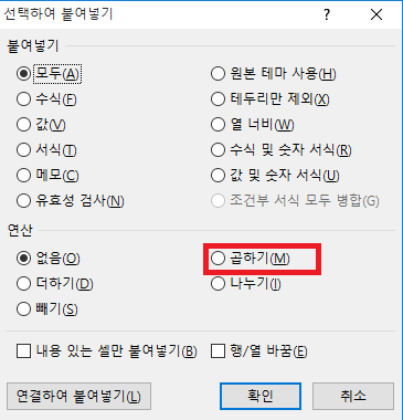

    1. 숫자로 변경하려는 셀을 "복사(Ctrl+C)"(1개만)합니다.
    2. 시트를 하나더 만들고, A1에 1을 입력합니다.
    3. A1을 선택하고,  [홈]-[선택하여 붙여 넣기]-[곱하기]를 선택합니다.
    4. 숫자 데이터가 A1에 입력이 되면, 나머지 셀들은 드래그로 "채우기"를 적용합니다.
