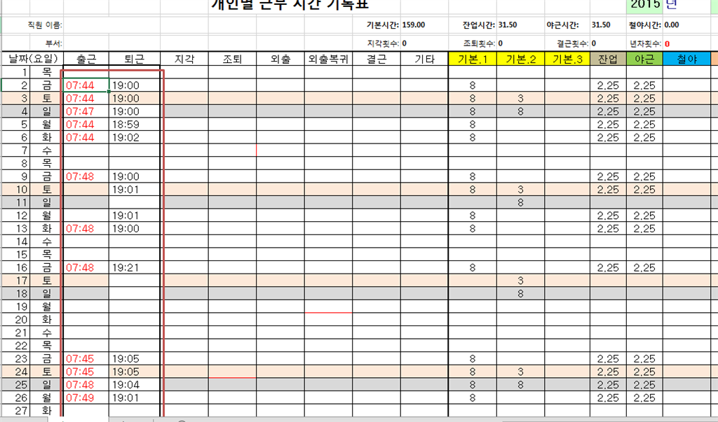

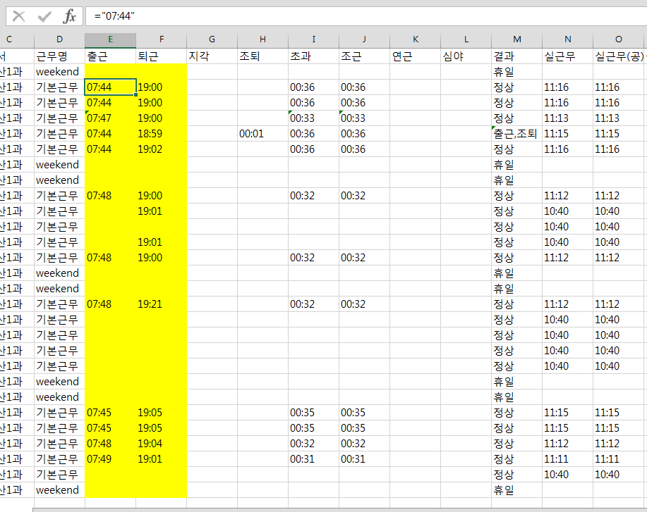

엑셀파일간의 내용 복사후 오류인지 해결을 못하겠습니다. 파일 올리는 법을 몰라서 그림으로 올렸지만... 메일주시면 샘플파일 보내드리고싶네요...
아래 그림에서 보시면 노란색 부분을 복사해서 맨아래 그림에 복사를하면,,, 수식이 원래 자동으로 계산되아야하는데... 마우스로 셀을 각각 더블클릭을 해줘야만 식에 시간으로 적용되서 계산이 됩니다....해결좀해주세요.. 이메일 주소라도 주시면 보내드리겠습니다.

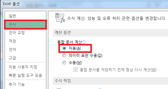

    문의 하신 Excel에서 특정 부분의 복사 오류에 대해 안내를 드리겠습니다.
    Excel에서 특정 부분을 복사할 경우 수식이 자동 계산되지 않는 문제의 경우 Excel 파일의 옵션에서 자동 수식 계산이 "수동"으로 설정된 경우에 주로 발생되는 증상입니다.
    [파일]-[옵션]-[수식]에서 통합 문서 계산을 "자동"으로 설정해 보시기 바랍니다.
