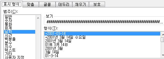

위의 그림처럼 20100720 이라고 입력하고 셀서식을 날짜로 설정했는데..... ###으로만 되네요 ㅠ
뭐가 문제인 건가요???
*있는거 말고 다른걸로 해도 마찬가지로 ##만 나옵니다 ㅠ

20100720은 날짜형식이 아니니 셀서식을 날짜로 해도 바뀌지 않습니다.
20100720은 그냥 숫자값입니다. 그러므로 날짜 형식으로 인식하게 하려면 2010-07-20으로 입력해주거나 혹은 그냥 해당값은 계산없이 보이게만 하려고 한다면 사용자 지정 셀서식으로 ####-##-## 만 넣어주면 그냥 자릿수 사이에 -기호 넣는것이라 원하는 형태로 보일겁니다.
아니면 기존 입력된게 많아서 모든 계약일필드의 20100720이라는 값을 날짜 형식으로 변경하려면 계약일 열을 전체 선택한 후 [데이터]메뉴-[텍스트 나누기]를 클릭한 다음 [텍스트 마법사] 창이 뜨면 [다음]버튼을 두번 클릭한 후 마지막 [텍스트 마법사-3단계]에서 [열 데이터 서식]을 "날짜"로 선택한 후 [마침]을 클릭하면 날짜 형식으로 바뀝니다.

    말씀해 주신 내용처럼 셀 서식이 올바르게 보이지 않는다면, 해당 데이터가 "숫자"로 입력되지 않고 텍스트로 입력되었을 가능성이 높습니다.
    간단한 예로 해당 계약일의 셀 값을 제거한 후 "수동"으로 20100720을 입력하였을 경우에 날짜 데이터가 올바르게 입력이 된다면 셀 데이터가 잘못 들어갔을 가능성이 높습니다.
    간혹  "셀" 사이 간격이 좁아서 발생되는 경우도 있으니 글자의 크기를 줄여 주거나 "G"열의 간격을 넓혀서 확인해 주시기 바랍니다.
