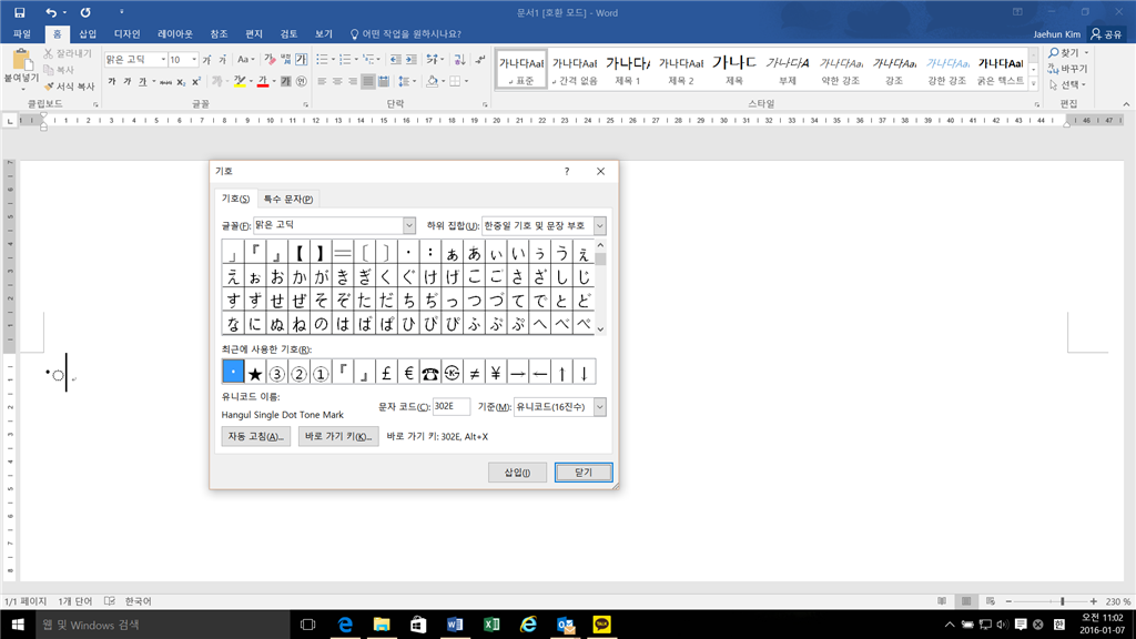

기호로 중간에 점을 삽입하면 점이 제대로 뜨지 않고 첨부 사진 왼쪽과 같은 것이 뜨고 문서 작성이 제대로 되지 않습니다. 이외에도 호환성에도 문제가 많습니다. ![](https://learn-attachment.microsoft.com/api/attachments/0e35a887-f9a4-49e0-972c-cd6b6f6a93ff?platform=QnA)

안녕하십니까? J Kim2015 님
문의 하신 Word에서 중간에 점 삽입 오류에 대해 안내를 드리겠습니다.

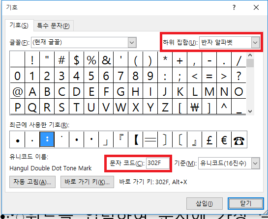

말씀해 주신 내용의 경우 "전자/반자"의 영향으로 예상이 됩니다. 사용중인 Windows/Office 버전에 따라서 해당 문자코드(302E/302F)에서 문제가 되고 있습니다. ("반자"로 입력되어야 하는 기호가 "전자"로 입력되면서 빈칸에 동그라미 기호가 추가되는 증상)
"맑은 고딕"이 아닌 다른 영문 글꼴로 선택하거나, 다른 기호를 사용하시기 바랍니다.
-> 한글의 경우 유니코드 글꼴로 "전자"가 기본 값입니다. 하지만 영문 글꼴의 경우 반자가 기본이라 이러한 문제가 발생되지 않습니다.

    2016-01-07T12:55:13+00:00
    도움이 되었습니다.  다른 라틴문자나 숫자집합에 있는 점을 사용하니 문제가 생기지 않습니다. 감사합니다.
