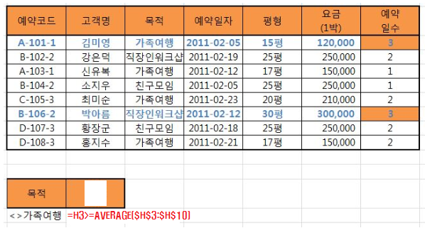

고급필터를 사용해서 조건에 맞는 표를 만들려고 합니다.
그런데 조건 위치에 예약일수의 평균 이상인 애들이라는 조건을 주고 싶은데.....
>=2 로 하면 표가 잘 만들어 지는데
average를 어떻게 넣어야 하는지 모르겠습니다.
>=average(셀드래그)  이렇게는 안되더라구요 ㅠㅠ

안녕하십니까? heesukko 님
문의 하신 Excel의 고급 필터에 대해 안내를 드리겠습니다.

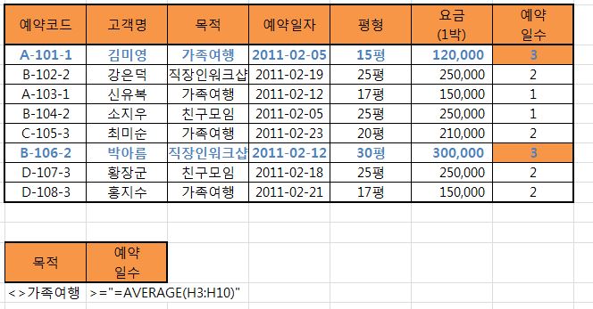

말씀해 주신 내용의 경우 "조건"에 해당되는 부분에 함수가 들어갈 경우에 "이름"이 같으면 안됩니다.
따라서 조건의 "예약 일수"를 제거하거나 다른 이름으로 입력하면 함수가 나타날 것입니다.
=H3>=AVERAGE($H$3:$H$10)
제시해 드린 답변이 도움이 되었기를 바랍니다.
감사합니다.
