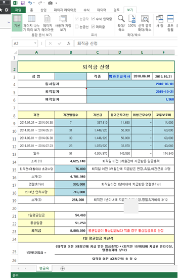

엑셀시트안 회색 네모 박스가 있는데 지워지지 않습니다.
2015-11-09T03:33:08+00:00
수고하십니다...
한가지 질문을 드릴려고하는데요..
그림을 보시면 가운데 네모난 회색박스가 있는데 없앨수가 없서서 ...없애는 방법을 알고 싶습니다.

    안녕하십니까? 천지신명82 님
    문의 하신 Excel에 포함된 네모를 삭제하는 방법에 대해 안내를 드리겠습니다.
    먼저 말씀해 주신 회색 네모가 개체인지 아니면 VBA 매크로에 해당되는지 확인이 필요합니다.
    [홈]-[찾기 및 선택]-[개체 선택]을 체크한 후 해당 개체가 선택/삭제가 가능한지 확인해 주시기 바랍니다.
    또는 [개발 도구]에서 [디자인 모드] 선택 후 해당 매크로를 삭제해 보시기 바랍니다.
    만약 해당 내용이 아니라면, 샘플 문서(본문 내용은 삭제)를 공개된 카페 또는 블로그에 올려 주시기 바랍니다.
