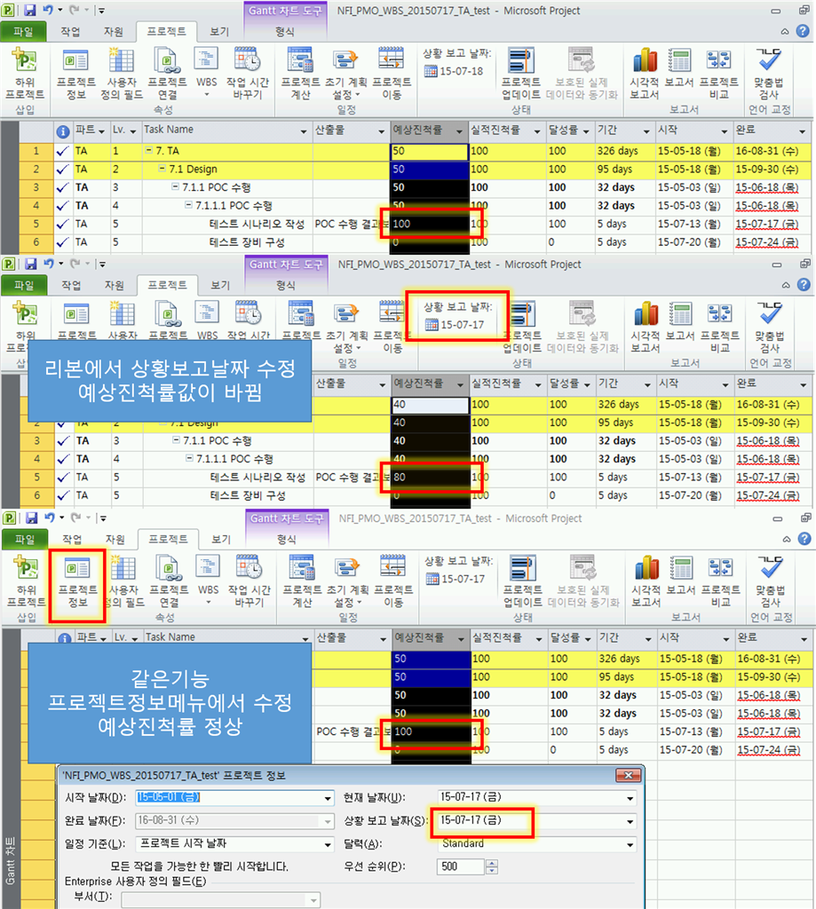

안녕하세요 아래 현상이 버그인지 확인하기위해 문의드려요
MS Project 기능일부가 비정상적으로 동작하는데요
사용중인 제품은 Project 2010 Pro x86 SP2 최신업데이트 포함 이구요
예상진척률값이 완료날짜인 7월17일로 상황보고날짜를 수정하려고 하는데
리본메뉴에서 바로 수정하면 진척률이 갑자기 80프로로 떨어집니다
대신 프로젝트정보메뉴에서 수정하면 같은 기능인데도 정상적으로 100프로이구요
Project 2013버전은 두가지 같은결과로 100프로 유지됩니다
유독 Project 2010버전의 메뉴바에서 직접수정할때만 오류인데 버그인지.. 영문으로 자료를 찾으려해도 없네요 ;;

    말씀해 주신 내용으로 저희쪽에서도 테스트를 진행해 보았으나 동일한 내용이 확인되었습니다.
    관련 내용에 대해서는 본사로 수정 요청하도록 하겠습니다. 불편하시더라도 문제가 해결될 때까지 [프로젝트 정보]를 수정하거나 2013에서 사용하시기를 권장 드립니다.
    사용에 불편을 드려서 죄송합니다.

    새로운 파일에서도 동일합니다
    Project 2010 SR0~SP2 다양한 PC에서 테스트해봐도 역시 동일합니다
    같은 기능이지만 리본메뉴에서 바로 적용하는 경우와
    프로젝트정보메뉴에서 적용할때 결과가 다르게 나타나구요
    상황보고날짜를 2015-07-18로 바꾸면 다시 100으로 정상결과가 나타납니다
    완료일자가 그 전으로 설정되어 있기때문에 반영된 값으로..
    2013버전에서는 정상적으로 두가지가 같은 결과를 갖습니다
