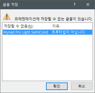

PPT 작업 중, 종종 다른 사람이 만든 슬라이드를 합쳐서 정리를 하는 경우가 있습니다.
그러다보니 저장 시 아래 그림과 같이
"프리젠테이션에서 저장할 수 없는 글꼴이 있습니다."
라는 메세지를 종종 보게 되는데요~
마냥 찝찝하기도 하고, 제 느낌 상  pdf로 변환할 때 많이 깨지는 것 같습니다. 그래서
문제되는 글꼴을 찾아서 수정하고 싶은데, 찾는 방법이 있는지 궁금합니다.

    글꼴 변경 기능을 이용하면 됩니다.
    [홈] 탭 - 맨 오른쪽 [바꾸기] - [글꼴 바꾸기]를 선택합니다.
    [글꼴 바꾸기] 대화상자가 표시되면
    위쪽 항목에서 저장할 수 없는 글꼴을 선택한 다음
    아래 항목에서 바꾸고 싶은 글꼴을 선택한 다음 [바꾸기] 버튼을 누르면
    파워포인트 내에 포함된 글꼴을 한 꺼번에 변경이 가능합니다.

    글꼴을 찾을 수 없는 경우, 제 경험으로 말씀드리면
    다른 슬라이드를 복사하여 붙여넣기 해서 사용했을 때에 그 슬라이드의 마스터에서 기본 글꼴로 포함되어 있는 경우가 많았습니다.
    [홈] 탭 - [슬라이드] 그룹 - [레이아웃]을 클릭하거나 [보기] 탭 - [슬라이드 마스터]를 선택하여 보면
    슬라이드 마스터가 여러 개 사용되어 있는 것을 확인할 수 있고,
    그 슬라이드 마스터 중 하나에 말슴하신 글꼴이 포함되어 있을 확률이 높습니다.

    답변 갑사합니다.
    답변주신대로 하면 위와 같은 창이 더이상 발생하지는 않을 껍니다.
    그런데 이 방법은 어디에 글자체가 적용되었는지 알 수 없고 그냥 바꾸는 거구
    제가 알고 싶은건, 저 글꼴이 어디에 적용이 되었느냐 입니다.
    그래야 그 슬라이드에 맞게 다시 글자체를 바꿀 수 있을 것 같거든요.
    일단은 님께서 알려주신 방법으로 하나하나 찾아봐야 하겠네요 ^^
