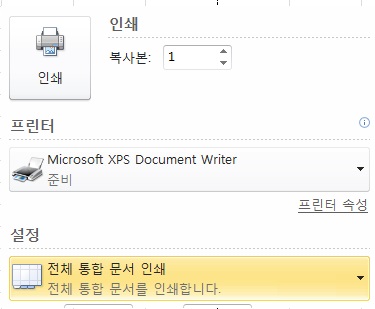

  1. 첫번째 방법
 - 엑셀의 파일-인쇄-프린터 : Microsoft XPS Document Writer
 - 전체 통합 문서 인쇄

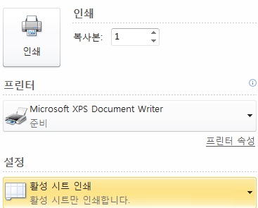

  1. 두번째 방법
 - 활성 시트 인쇄

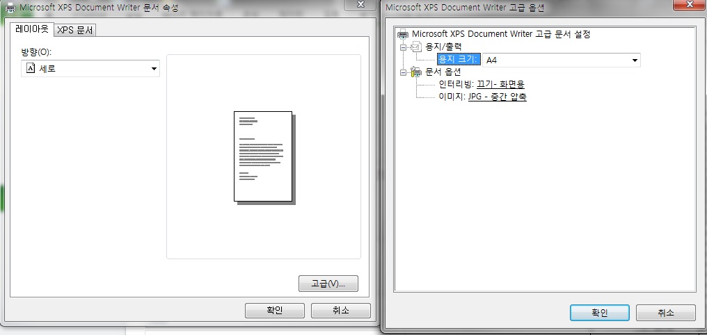

참고로, 제 PC의 프린트 속성의 [고급] 속성은 아래와 같습니다.

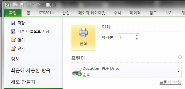

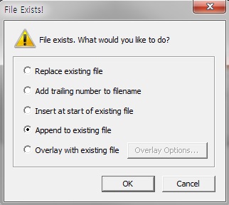

    1. 제가 2016년 11월 2일에 질문했던 내용(여러개의 XPS 파일에 나뉘어 출력되는 현상)과 관련하여,
    DocuCom PDF Driver로 저장하는 경우, 여러 개의 PDF 파일에 나뉘어 출력되지만,
    동일한 이름으로 저장할 경우, 아래와 같이 "Append to existing file"을 선택하면, 1개의 파일에 취합이 가능한데요.
    혹시 XPS 파일의 경우, PDF와 같은 "Append to existing file" 기능이 없는지요?
