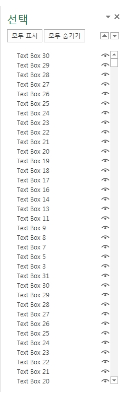

Excle 2010버전으로 작업시, Sheet안에 있는 데이터를
다른 Sheet에 복사해서 붙여넣을 때 시간이 오래 걸립니다.
Excel을 좀 아시는 분께 개인적으로 문의를 해보았는데,
불필요한 개체들이 많이 있는 것 같다면서
[홈]-[찾기 및 선택]-[선택 창] 클릭하면 개체들이 나온다고 하더군요.
알려준 대로 들어가 보니 아래 그림처럼 Text Box 1,2,3,....순으로 꽤 많이 나왔습니다.
하나씩 클릭해서 지워보려고 했는데, 지우는 과정에서 hang이 걸려서
시간이 오래 걸리더군요.
선택창에 여러개의 개체가 나올 경우 한꺼번에 지울 수 있는 방법이 있는지
문의 드립니다.

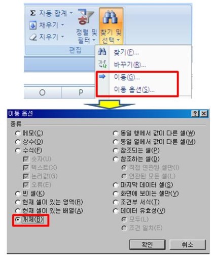

    excel에서 개체를 한번에 삭제하는 방법은 다음 두가지 방법이 있습니다
    방법 1. excel메뉴 이용하여 선택 삭제
    1. 개체를 삭제할 문서를 실행 후 홈-찾기 및 이동옵션을 클릭합니다.
    2. 이동옵션 창이 나오면 개체를 선택 후 확인을 누릅니다.
    3. 활성화된 시트 내 개체가 모두 선택되며 키보드의 Delete키를 눌러 삭제합니다. 단, 개체 수에 따라 삭제 과정에서 시간이 오래 소요되거나 응답 없음 메시지가 나올 수 있으나 기다리면 정상적으로 삭제가 완료됩니다.
    이 과정은 선택한 시트만 개체가 삭제 됨으로 다수 시트가 있을 경우 각각 시트마다 반복합니다.
