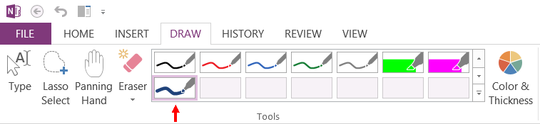

    3. 저장이 정상적으로 완료되었다면 그리기 리본 메뉴 중 즐겨찾기 혹은 빠른 메뉴에 방금 만드신 펜이 저장이 되어있을 것입니다.
    (영문이지만 모습은 동일합니다.)
    1. 저장하신 펜을 찾으셨다면 해당 펜에 우클릭하셔서 "위로 이동"을 선택해 주시기 바랍니다. 이 과정을 반복하셔서 첫 1~8번째 자리로 이동시켜주시면 됩니다. (이후의 과정을 편리하게 하기 위함입니다.)
