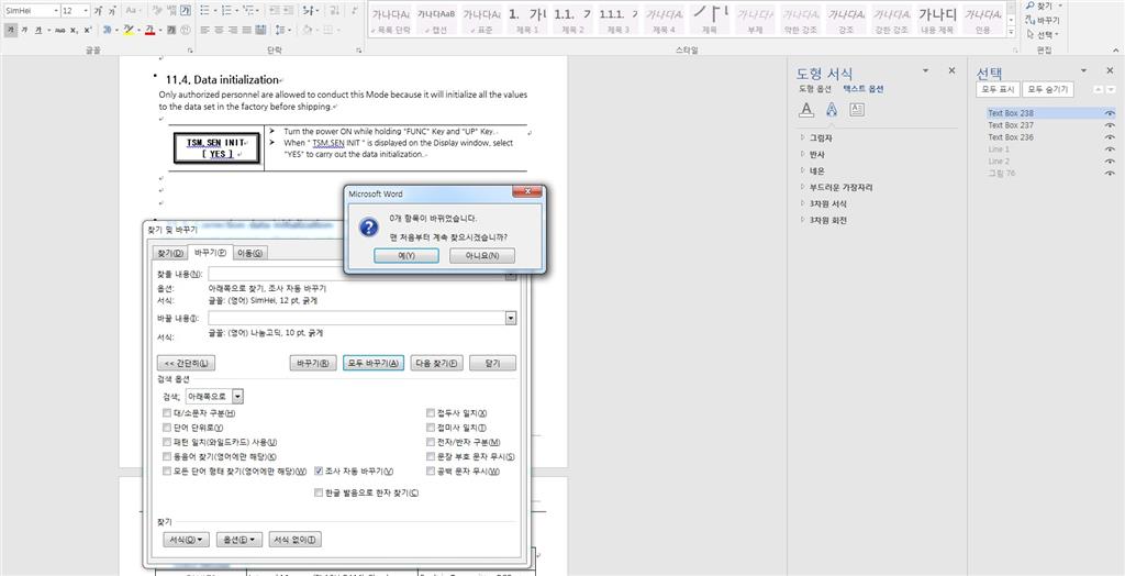

그런데 사진과 같이 서식(네모칸) 내용의 글꼴은 바뀌지 않고 그대로입니다.
사진과 같은 서식(네모칸)이 수십개인데 일일이 한개씩 선택하여 나눔글꼴로 바꾸고있습니다.
한꺼번에 여러 칸을 선택하거나 서식(네모칸)의 글꼴을 한번에 나눔글꼴로 바꾸는 기능은 없나요?

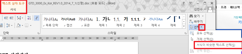

    파일을 확인해 보면, 표안에 "텍스트 상자 개체"가 추가로 설정되어 있어서 실제 본문 선택시 해당 개체들은 선택이 되지 않게 됩니다.
    또한 동일한 서식의 텍스트 상자가 아니라 비슷한 2종류의 상자를 복사하여 붙여 넣어 주신 것으로 예상이 됩니다.
    따라서 아래 방법을 2번 진행해 주시면 해당 텍스트 상자를 일괄 수정할 수 있습니다.
    1. 텍스트 상자 중에서 1개를 선택합니다.
    2. [서식]-[선택]-[서식이 비슷한 텍스트 선택]을 클릭합니다.
    3. 절반 정도의 텍스트 상자가 선택될 것입니다.
    -> 체크되지 않는 텍스트 상자 1~2개만 이때 기억합니다. 4. 글꼴을 "나눔 고딕"으로 변경합니다. 5. 3번에서 확인한 체크되지 않았던 텍스트 상자를 마저 선택한 후 동일하게 진행하여 텍스트 상자의 글꼴을 일괄 변경합니다.

    Onedrive에 올렸는데 제대로 올린건지 모르겠습니다.
    확인해보시고 안보이시면 이메일주소 알려주세요

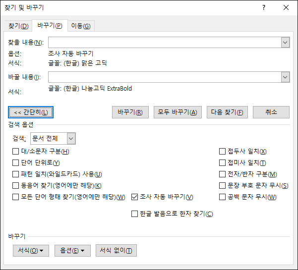

    "홈" 탭 메뉴에서 맨 오른쪽에 위치한 "바꾸기" 기능을 추천드립니다.
    "바꾸기" 실행 후 [자세히]를 클릭하면 아래 캡쳐와 같이 보입니다.
    여기에서 [찾을 내용]의 입력칸을 클릭하여 확성화하고 맨 아래 [서식] 부분에서 바꾸기 전 글꼴을 지정하세요.
    그리고 [바꿀 내용]도 위 방법과 동일하게 [서식]을 클릭하여 최종적으로 변결 될 글꼴을 선택합니다.
    [찾을 내용]과 [바꿀 내용]에 텍스트가 없어도 글꼴만 검색하여 변경됩니다.
    질문하신 내용처럼 빨간색 박스 내부 글꼴(글꼴, 굵기 등)을 체크하여 변경되도록 설정하시면 될 것 같습니다.
