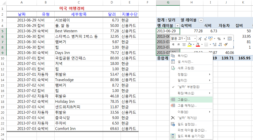

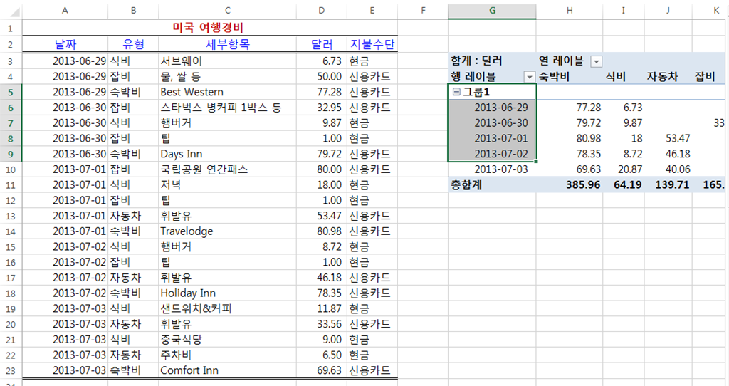

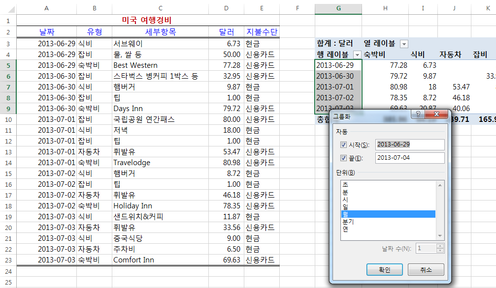

피벗테이블을 만든 후 그림1과 같이 월별로 그룹화하는 메뉴를 선택하면 그림2와 같이 대화상자가 표시되어 월을 선택할 수 있으나, 자주 그림3과 같이 대화상자 없이 그룹1이라는 이름으로 묶이는 경우가 많습니다. 어떤 규칙이 있는건지 궁금합니다.

    편의성을 위한 설계로 보입니다.
    블록이 지정되면 자동으로, 블록이 지정 안 되면 블록 지정 범위를 정하는 창이 뜨게 되는 의도로 보입니다.

    안전모드에서 날짜를 그림1과 같이 실행하면 그림3과 같이 나옵니다.
    답변에서 말씀해주신대로 날짜 셀 한개만 선택한 후 그룹 메뉴를 실행하면, 그림2와 같이 원하는 결과를 수행할 수 있습니다. 어떤 의도가 있어 이렇게 설계하신 것 같습니다.

    날짜를 다 선택했을 경우의 그룹화는 자동으로 그룹 1로 선택되며, 팝업이 뜨는 경우는 하나의 날짜를 클릭한 후에 그룹화를 시켰을 경우에 팝업 창이 발생하여 지정해 줄 수 있었습니다.
