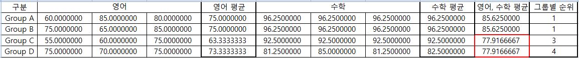

엑셀을 이용하여 그룹별 성적 순위를 구하는 과정에서 오류가 발생하여 문의 드립니다.
아래의 표와 같이,
영어평균과 수학평균은 AVERAGE 함수를 이용하여 구하고,
영어 및 수학 총점(평균)도 AVERAGE 함수를 이용하여 구하였습니다.
그룹별 순위는 영어, 수학 총점에 RANK 함수를 이용하여 구하였습니다.
구분 영어 영어 평균 수학 수학 평균 영어,<br>수학 <br><br>총점(평균) 그룹별 <br><br>순위
Group A 60 85 80 75.00 96.3 96.3 96.3 96.25 85.63 1
Group B 75 65 85 75.00 96.3 96.3 96.3 96.25 85.63 1
Group C 55 60 75 63.33 92.5 92.5 92.5 92.50 77.92 3
Group D 75 70 75 73.33 81.3 85 81.3 82.50 77.92 4
순위를 산정한 결과, 그룹 A, B와 그룹 C, D는 동점으로 동일한 순위를 표시해야 되는데 그룹 C, D의 경우 순위가 다르게 표시되어 문의 드립니다.

    그룹 C, D의 영어 수학 평균점수의 소수점 이하도 동일하지만,
    그룹 C, D 순위는 다르게 산출됩니다.

    친절한 답변 감사드립니다.
    아래 순위가 동일하게 나오지 않는 이유는 아래 예)와 같이 소수점이 다르기 때문데 그룹 순위 표시에 영향이 있을 수 있습니다.
    해당 칸에 값을 다시 한번 확인해주시기 바랍니다.
    예)
    감사합니다.

    Janet H. J. Park 님, 답변 감사드립니다.
    답변주신 내용(RANK함수의 주의에서 첫 번째 내용)으로 결과값이 산출된다면
    그룹 A, B는 1위, 그룹 C, D는 3위로 산출되어야 하지만
    그룹 D가 4위로 산출되어 문의드립니다.

    Janet H. J. Park 님, 먼저 답변 감사드립니다.
    아래와 같이 RANK 함수는 $를 이용하여 절대참조(?)로 구하였습니다.
    RANK함수의 참조값은 바르게 설정되었고,
    그룹 C, D는 동점으로 동일한 순위를 표시해야 되는데 순위가 다르게 표시되어 문의 드립니다.
