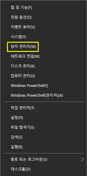

    ▼ 시스템 정보를 보기 위해 빠른 실행 메뉴에서 [장치 관리자]를 선택합니다.
    Device Manager(장치 관리자)를 클릭합니다.

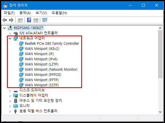

    Network adapters(네트워크 어댑터)를 찾아 클릭하여 메뉴를 엽니다.
    각각의 network adapter(네트워크 어댑터)를 하나씩 오른쪽 클릭하고 Uninstall(제거)을 선택합니다.
    모두 제거했으면 다시 오른쪽 클릭하고 Scan for hardware changes(하드웨어 변경 사항 검색) 를 선택합니다.
    어댑터가 다시 찾아집니다.
