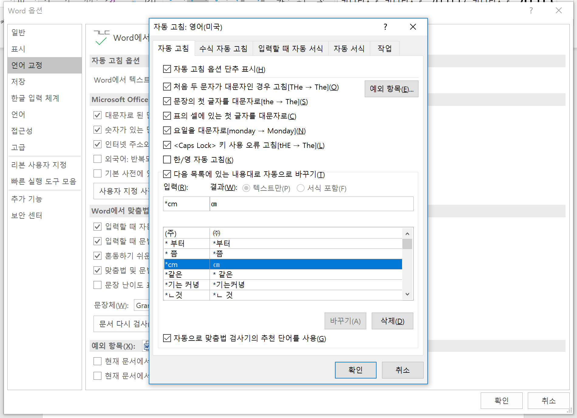

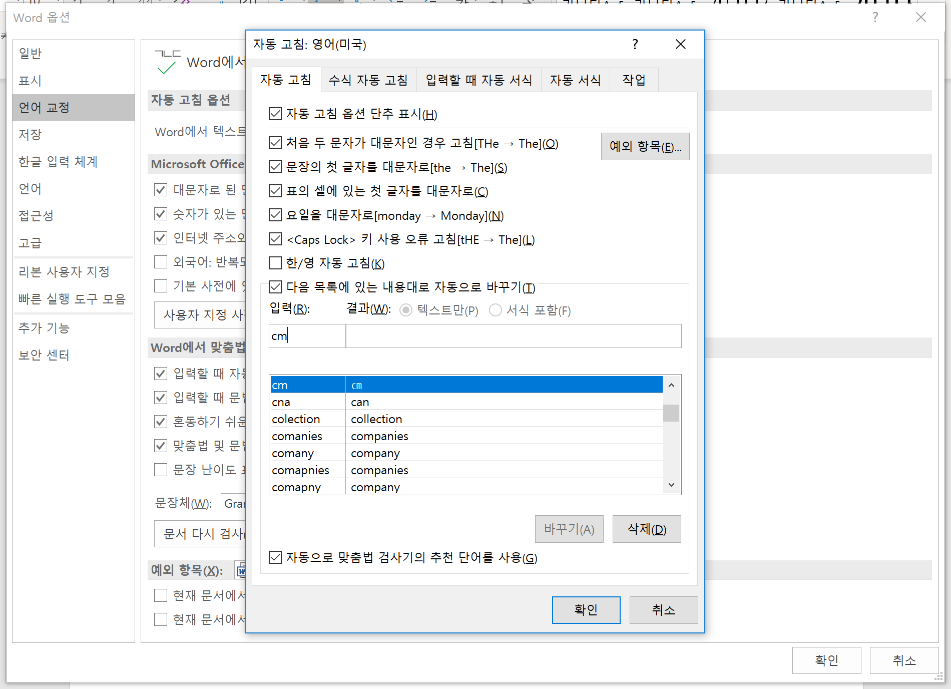

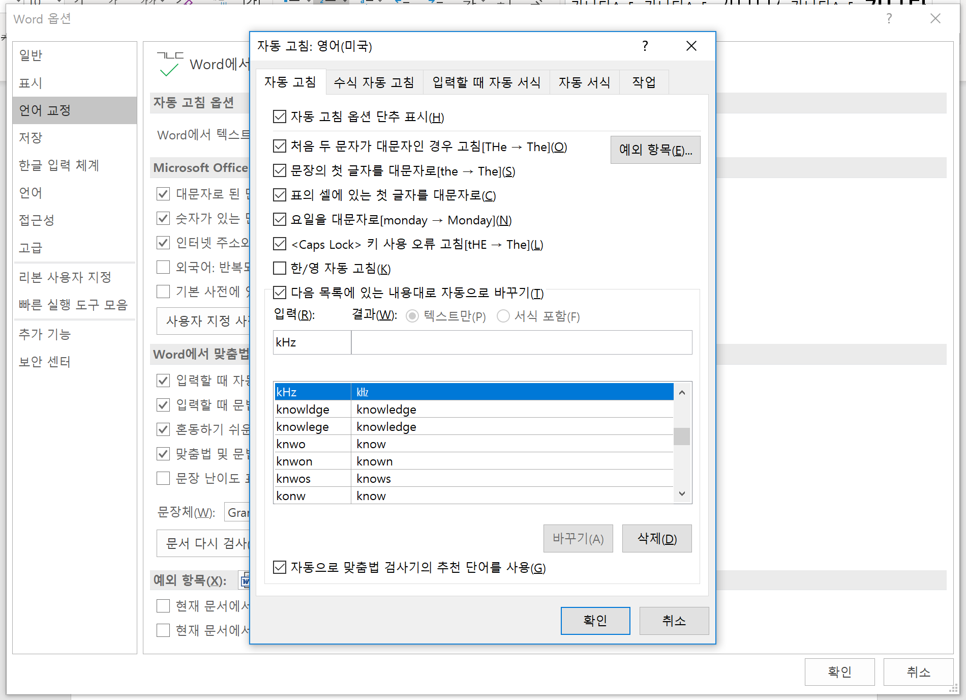

사진과 같이 워드의 자동고침 리스트에 cm를 ㎝로, kHz를 ㎑등의 특수기호로 바꿔주는 리스트를 등록했습니다.
그런데 해당 자동고침은 앞 칸에 공백을 두어야만 작동했습니다.
예를들면 10cm를 입력할 때,
10cm 라고 입력하고 쉼표나 스페이스바 등을 누르면 자동고침이 동작하지 않고
10 cm 라고 입력하고 쉼표나 스페이스바를 눌러야 자동고침이 적용됩니다.
그래서 이 사진과 같이 cm 앞에 임의의 문자 기호인 *를 붙여주어도 여전히 결과는 다르지 않았습니다.
무엇이 문제인가요?

    안녕하세요 경현서님.
    Word 사용 중 자동 고침 기능으로 불편을 겪으셨군요.
    위에서 언급한 바와 같이 해당 사항은 Office 기본 디자인이기 때문에 추가 수정 또는 삭제할 수 없습니다.
    Word 2016에서는 자동 고침 기능을 추가하셨을 때 서로 공간이 없는 문자를 하나에 개체로 인식합니다.
    예를 들어 "10cm"를 입력하면 "10cm"를 하나에 개체로, "10 cm"를 입력하면 "10"과 "cm"을 각각에 개체로 인식하여 해당 사항이 나타나는 것입니다.
    ( * 부터 → *부터), (* 쯤 → *쯤), (* 같은 → * 같은) 등 글자 앞에 * 기호를 같이 사용한 경우는 Microsoft Office에서 영어와 한국어를 인식하는 방식이 달라서 발생할 수 있습니다.
    만일 숫자와 해당 cm과 같은 값을 10cm와 같이 붙였을 때도 자동 고침 기능을 사용하기 원하시면, 자주 사용하시는 번호를 추가로 등록하여 사용할 수 있습니다.
    예를 들어 (11cm → 11cm), (12cm → 12cm), (13cm → 13cm) 등 자주 사용하시는 숫자와 함께 등록하면 해당 숫자들은 원하시는 자동 고침 기능으로 사용하실 수 있습니다.
    다만, 이런 식으로 모든 번호를 하나씩 다 설정하기는 굉장히 번거로우므로, 해당 부분에 대한 수정 및 개선 사항을 위에서 안내해드린 Word UserVoice를 통해 알려주시기 바랍니다.
    Microsoft 기술자와 개발자의 검토 이후에 앞으로 출시될 Office 2016 업데이트에 적용될 수 있기 때문입니다.

  2. 익명
    2018-10-17T20:12:12+00:00
    설명에 따르면 10cm라고 입력을 할 시, 1/0/c/m로 인식을 하게되어 cm를 한개의 객체로 인식하는것이 성립하지 않는다는것으로 이해되는데요
    하지만 스크린샷의 리스트에는 '* 부터' → '*부터' , '* 쯤' → '*쯤' , '* 같은' → '* 같은' 등, 앞에 다른 글자가 와도 상관없이 뒷부분에 붙은것을 교정해주는 리스트가 있습니다.
    어째서 영어에는 이 * 기호가 적용되지 않는것인가요?

    안녕하세요. 경현서님.
    Microsoft Community를 방문해 주셔서 감사합니다.
    Word에서 자동 고침 기능이 예상처럼 동작하지 않는 현상으로 불편함을 겪고 계시는군요.
    대문자 CM를 cm로 자동 고침을 설정하셨는데, 10CM로 10과 CM가 붙어 있으면 동작하지 않고, 10과 CM 사이에 쉼표 또는 스페이스가 들어가야 자동 고침이 동작한다고 알려주셨습니다.
    10과 CM을 같은 객체로 인식하지 않고 각 각의 객체로 인식하기 때문에 발생하는 현상이며, 해당 현상은 디자인된 동작으로 확인되었습니다.
    이 점에 대해서는 이해를 부탁드립니다.
    진행하실 방법은, 원하시는 설정의 동작을 Word UserVoice를 통해서 제안하실 수 있습니다.
