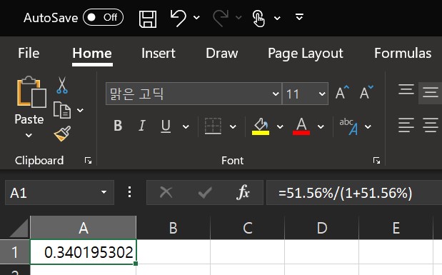

엑셀에서 나누기 수식을 작성하여 셀에 입력하면 셀 서식이 자동적으로 소수점 15자리까지 표시하면서 셀 너비가 변경됩니다.
즉, 51.56%/(1+51.56%) 라는 수식을 작성하여 셀에 입력하면 34.02%로 표시되면 되는데 해당 값이 소수점 15자리까지 자동으로 변경되어 표시됩니다.
이러한 셀 서식 변경이 자동으로 수정되는 현상을 방지할 수 있는 방법은 무엇인가요??

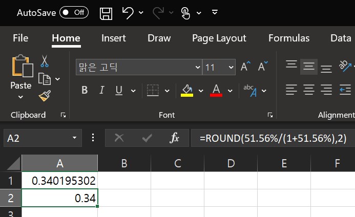

    제가 직접 명시하신 수식을 입력해본 결과 생각하시는 결과 값 34.02%과 실제 계산된 결과 값이 다르기 때문에 Excel에서는 소수점 이하 두 자릿수로 반올림하지 않고, 정확한 값을 표시하는 것이 정상적인 것입니다.
    물론 제가 이해하기에는 계산에 사용된 수치들의 자릿수가 모두 소수점 이하 두 자리이니 결과도 셀 서식이 같이 맞춰줘야 하는 것 아니냐는 생각이신 것 같은데, 그것은 사용자나 경우에 따라 모두 취향이나 의도가 다를 수 있어 그렇게 바뀌는 것이 오히려 혼선을 줄 수 있습니다.
    Excel에서는 이러한 경우, =ROUND() 함수를 사용하는 것이 정확합니다.
    원하는 소수 자릿수로 숫자 반올림
    그러면 아래와 같이 표시됩니다.
