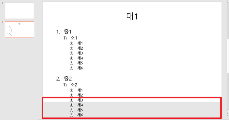

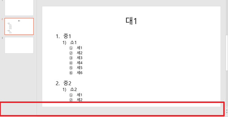

파워포인트 페이지 자동분할 방법
2019-03-11T01:31:49+00:00
아래에 튀어나온 부분을
자동으로 인식해서
다음페이지로 넘기고 싶어요
(상위 수준의 번호는 이전 페이지의 번호와 이어지길 원함)
가능한가요?

위 질문과 관련된 내용은 이미 파워포인트에서 지원하고 있습니다.
[보기] - [개요 보기]를 선택 합니다.
왼쪽 화면에 [개요] 화면이 나타나고 개요에서 관련된 작업을 진행하면 됩니다.
내용을 분리하고 싶으면 해당 텍스트 앞에 Enter 를 입력합니다.
Enter 로 입력하면 해당 내용이 다음 슬라이드의 제목으로 입력이 됩니다.
제목으로 입력된 내용을 내용으로 보내려면 Tab 키를 누르면 됩니다.
반대로 내용에 해당하는 부분을 제목으로 수준을 올리려면 Shift + Tab 키를 누르면 됩니다.
이 작업은 파워포인트이 기본 레이아웃 개체에서 동작합니다.
[삽입] - [텍스트 상자] - [가로 텍스트 상자]를 선택하여 삽입한 개체에서는 동작이 안됩니다.

2019-03-11T08:48:42+00:00
안녕하세요,
PowerPoint 에서는 텍스트 상자 내에 내용을 입력하는 방식인 관계로 Word에서는 가능한 기능이지만 PowerPoint 에서는 어렵겠습니다.
다만, 위와 같이 범위를 넘어갈 경우, 해당 슬라이드를 하나 동일하게 복제하여 그 다음 슬라이드로 만든 후에 윗부분의 내용을 복제한 슬라이드에서 삭제하시고, '글머리 기호 및 번호 매기기' 에서 '시작 번호'를 맞춰서 수정하시면 유사한 효과가 납니다만, 수동 방식이라 원하시는 자동 방식은 아닙니다.
물론 PowerPoint에서는 기본 값으로 '도형 서식 > 텍스트 상자' 옵션에 다음과 같이 세 가지 옵션이 있고, '넘치면 텍스트 크기 조정'이 있어 기본적으로는 넘치지 않게 조정을 합니다.
○자동 맞춤 안 함
●넘치면 텍스트 크기 조정
○도형을 텍스트 크기에 맞춤
감사합니다.

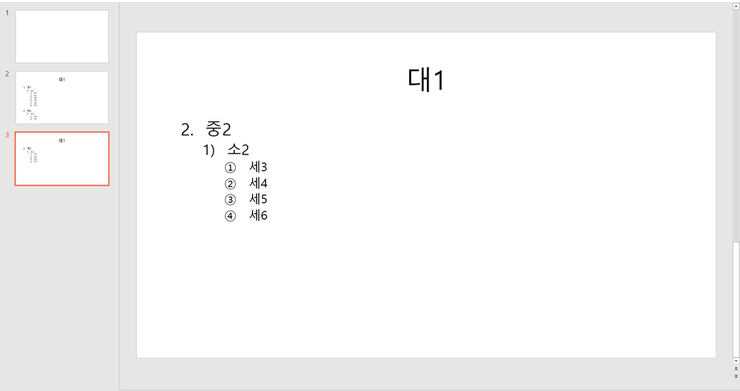

6 추가 답변
    2019-03-11T08:41:06+00:00
    사진 엑박이 떠서 이미지를 다시 올릴게요
    도와주실 수 있나요?
    아래에 튀어나온 부분을
    자동으로 인식해서
    다음페이지로 넘기고 싶어요
