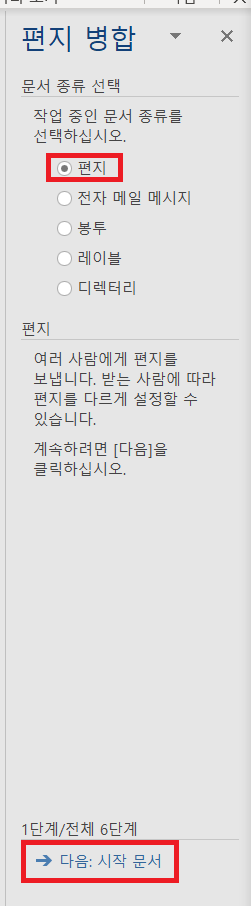

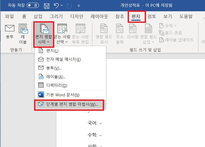

  1. 편지 - 편지 병합 시작 - 단계별 편지 병합 마법사를 선택 합니다.

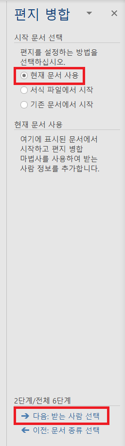

  1. 오른편 패널에서 편지를 선택하고, 다음을 누릅니다.
  1. 현재문서 사용 - 다음

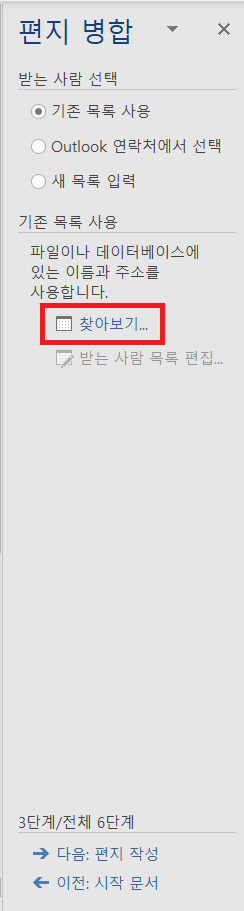

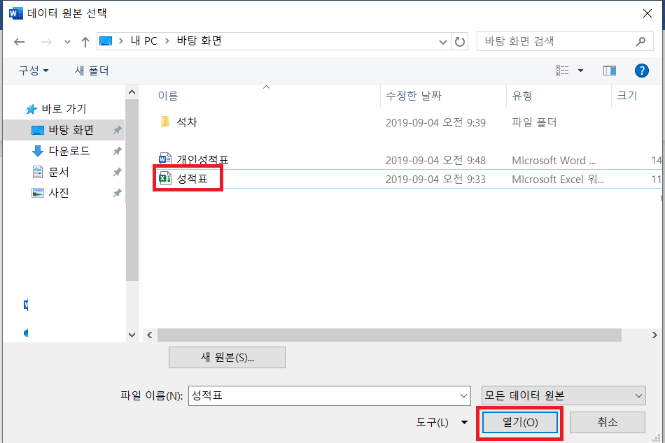

  1. 찾아보기를 클릭하여, 엑셀 문서를 선택합니다.

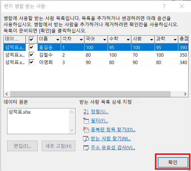

  1. 시트 선택 및 가져올 사용자를 선택하고 다음을 누릅니다.

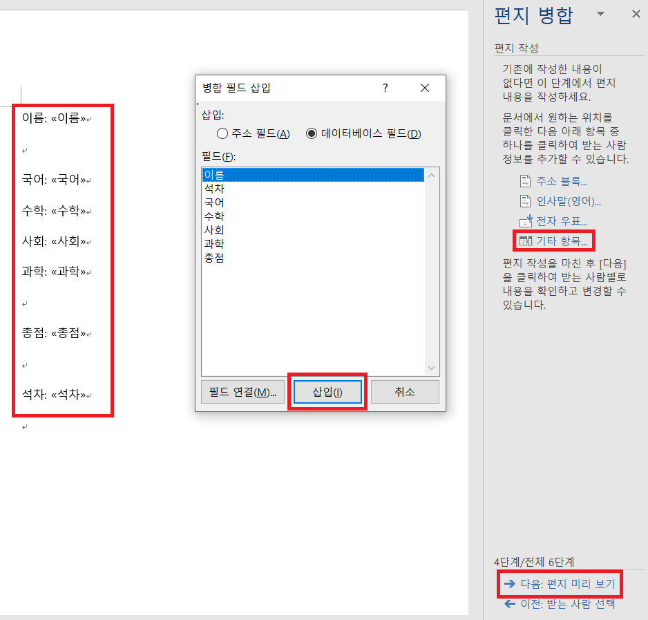

  1. 아래와 같이 기타 항목을 클릭하고 원하는 곳에 필드를 삽입합니다.

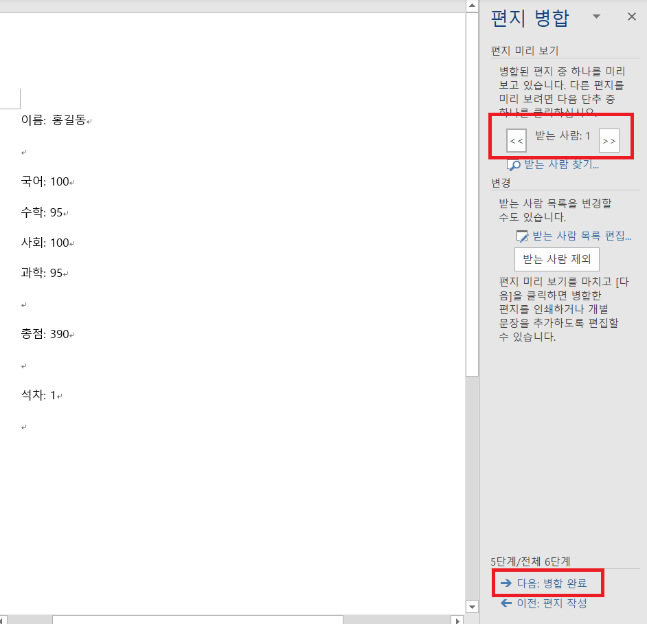

  1. 다음을 눌러 편지 미리보기를 보면 아래와 같이 엑셀 값을 가져와 문서를 결과물을 미리 볼 수 있고, 오른편 패널의 받는 사람 옆에 버튼을 이용해 다른 사람에 대한 결과물도 볼 수 있습니다.

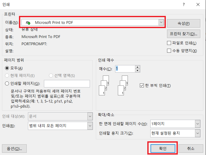

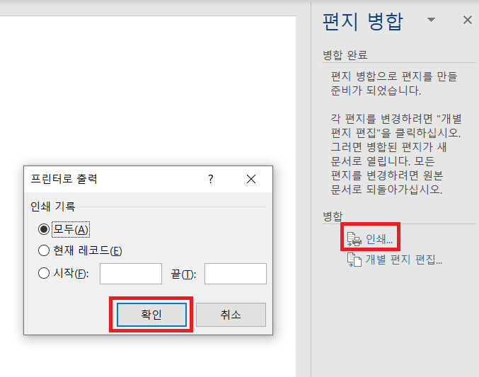

  1. 다음을 누르고 인쇄를 선택한 다음 프린터로 모두 출력을 진행합니다.
  1. MS PDF printer를 이용해 PDF 파일 하나로 만들 수도 있는데, PDF 파일 100장을 만드는걸 원하시면, PDF 파일 하나로 뽑은 다음 인터넷 검색을 하셔서 PDF 쪼개기를 알아보시면 되시고, 바로 프린터로 출력을 원하시면 프린터를 선택후 인쇄를 시면 되겠습니다.
