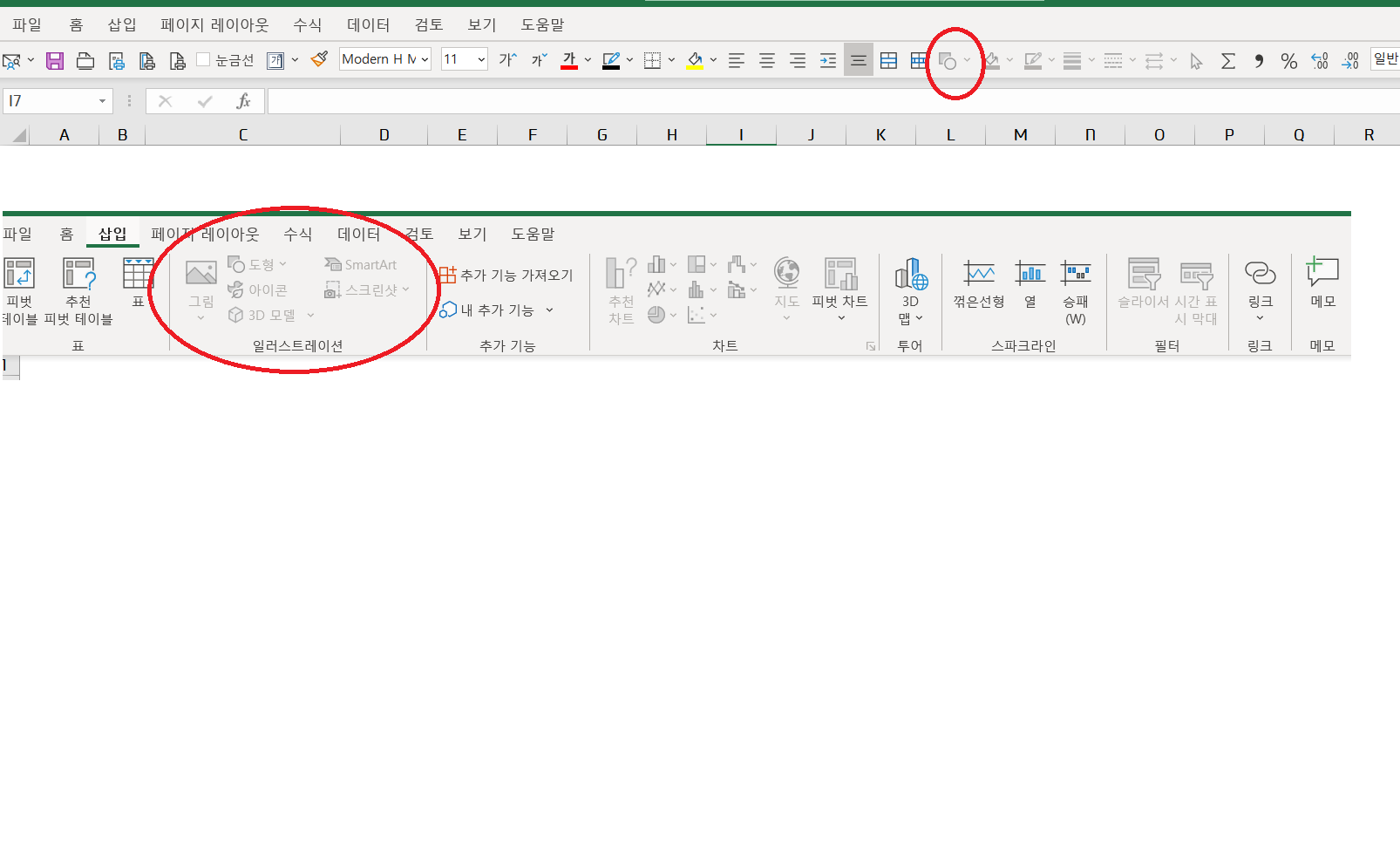

엑셀 사진,그림 도형등 삽입이 안됨 , 메뉴자체 활성화 안됨
2020-07-01T08:36:43+00:00
MS365 사용자 입니다
금일 업데이트 (버전 2006 빌드 13001.20266 간편실행) 이후 엑셀이 사진붙여넣기 , 도형삽입 등 메뉴의 활성화가 되지 않습니다.
캡쳐후 붙여넣기도 안되고...
아침 출근후 잘 사용하다가 이런문제가 발생됩니다.

  1. DaveM121 929.6K 평판 포인트 독립 자문가
    2020-07-01T08:41:54+00:00
    안녕하세요 재일주
    파일로 이동 - 옵션
    왼쪽에서 고급 을 클릭합니다.
    오른쪽에서 아래로 스크롤하여 '이 통합문서의 옵션 표시'
    '객체의 경우, 표시' 설정은 아무것도 또는 전부로 설정, 만약 그 아무것도, 모두에 설정
