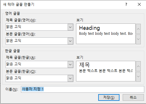

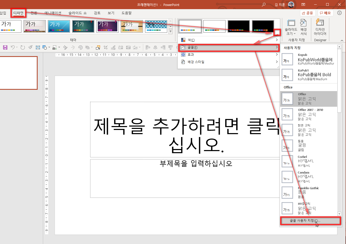

    2. 글꼴 세팅 상태를 체크해 보라!
    또한, 지금 질문의 내용으로 보았을 때, 한글 글꼴 및 영문 글꼴의 세팅 상태도 의심해 볼 수 있습니다.
    파워포인트가 실행된 화면에서 [디자인]탭 - [적용]그룹 - [자세히▽]버튼 - [글꼴]- [사용자 지정]을 차례대로 클릭합니다.
    그러면 아래의 창이 뜨게 되는데요.
    여기서의 세팅이 영문서체와 한글서체가 굴림, 또는 돋움으로 다르게 되어 있고,
    지금 바꾸시려는 텍스트가 영문 또는 한글이라면 서로 다르게 적용될 수 있습니다.

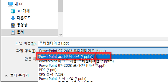

    3. 혹시 [호환 모드]가 아닌지 체크해 보라!
    이 경우는 아주 극히 드문 경우일 것 같습니다만,
    아주 오래전의 버전에서 생성되었거나, 낮은 버전에서 호환이 가능하도록 저장한 파일, 즉 *.ppt형식으로 저장되어 있다면 현재 모든 파워포인트의 기능이 동작하는 상태가 아닙니다.
    지금 열려있는 파워포인트 위의 제목 표시줄에 그 파일의 이름이 보일텐데요.
    파일 이름 옆에 혹시 [호환 모드]라는 글자가 있다면 심각한 상태입니다.
    설마 그렇다면 지금이 2020년입니다. 지금이 어느 시대인데 아직도
    PowerPoint 97-2003 프레젠테이션(*.ppt) 형식으로 저장한 파일을 쓰고 있다는 말인가요? 아니겠지요?
    만약에 맞다면? 다른 이름으로 저장 하는 창에서(PowerPoint 프레젠테이션 *.pptx)형식으로 저장하셔야 합니다.

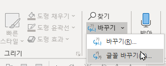

    4. [글꼴 바꾸기]를 시도해 보라!
    파워포인트 상에서 아무것도 선택하지 마시고..
    [홈]-[편집]그룹-[바꾸기▽]-[글꼴바꾸기]를 차례대로 선택합니다.
    그러면 아래와 같은 창이 뜨는데요.
    '현재 글꼴'에 있는 리스트 글꼴이 지금 열려 있는 문서에 사용된 글꼴의 리스트입니다.
    '새 글꼴'에 있는 리스트 글꼴이 현재 질문자님의 컴퓨터에 설치된 글꼴의 리스트입니다.
    돋움을 굴림으로 바꾸고자 하셨었지요?
    그러면,  '현재 글꼴'에서 '돋움'을 선택하시고, '새 글꼴'에서 '굴림'을 선택한 뒤에 [바꾸기]버튼을 누르시면...
    몇 초만 에 현재 그 문서의 모든 돋움 글꼴이 굴림 글꼴로 바뀝니다.
    아주 좋은 기능이니까 꼭 익혀두셔야 할 좋은 기능입니다.

    처음 말씀하신 디자인칸을 들어가 보았는데요.
    적용에 아무것도 안떠있어서 해볼 수가 없습니다.
