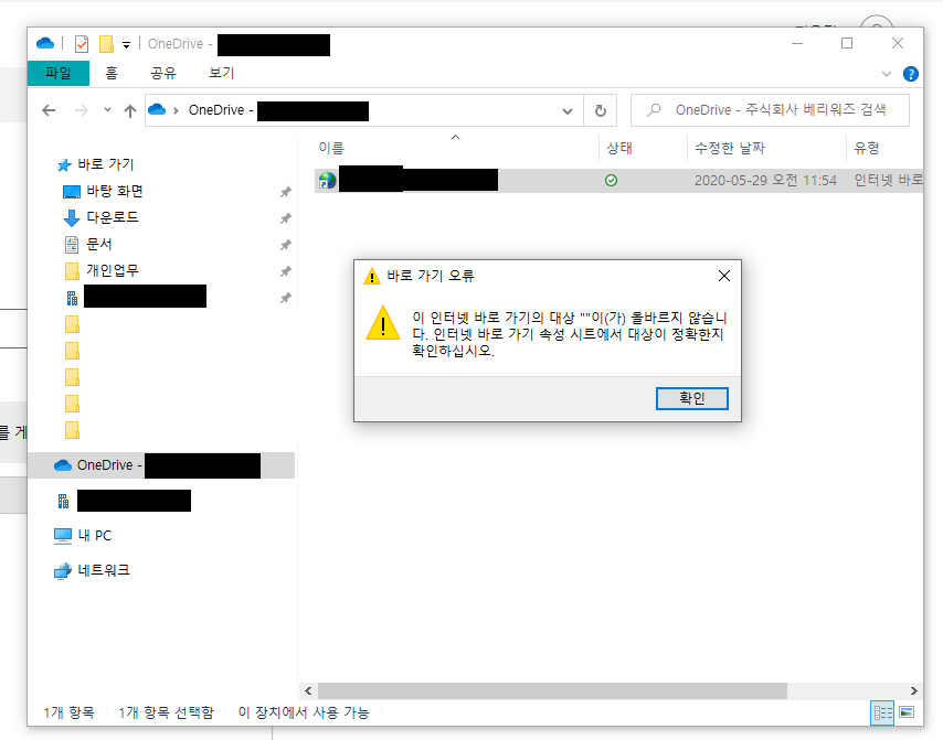

회사에서 오피스 365 계정을 사용하고 있습니다.
(윈도우는 개인계정, 오피스는 회사계정)
원드라이브를 이용해 공유 폴더를 사용하려 하는데 다음 사진과 같이 공유 폴더가 두 가지로 표시 됩니다
검은 네모 박스는 저희 회사의 이름입니다.
구름 모양 OneDrive 폴더로 가면 위와 같이 바로가기 아이콘만 있고, 실행을 하면 오류가 발생합니다.
건물 모양 폴더로 가면 쉐어포인트를 통해 동기화한 저희 회사 폴더가 정상적으로 동기화 및 사용 가능하구요.
  1. OneDrive 폴더에 있는 아이콘이 무엇이고 오류가 왜 뜨는지
  2. 건물 모양 폴더를 OneDrive 폴더와 통합시킬 수 있는지
위 두 사항이 주요 질문 사항입니다.
건물 모양 폴더는 정상적으로 사용 가능하여 큰 문제는 없지만 왜 이러한 현상이 발생하는지 답변 해 주셨으면 좋겠습니다.

    친애하는 지정,
    컴퓨터에 두 개의 계정이 동기화된 경우(비즈니스 및 개인)
    당신은 당신의 PC의 주요 폴더 위치를 알고, 그래서, 개인 계정에 대한 기본 폴더 위치가 될 것입니다 :
    C:\사용자\유저 이름\원드라이브
    비즈니스 계정의 경우 기본 폴더 Onedrive 위치는 다음과 같은 것입니다.
    C:\사용자\유저이름\원드라이브 - 회사 이름
    그리고 Sharepoint 동기화 된 사이트 기본 폴더의 위치는 다음과 됩니다.
    C:\사용자\유저 이름\사용자 이름
