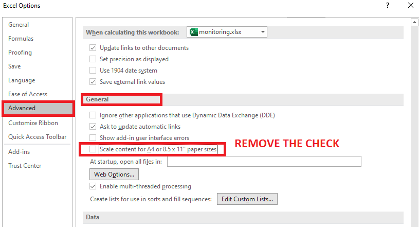

PDF변환 시 레터크기(Letter size)가 A4 크기로 저장되는 오류가 발생합니다.
2020-09-17T00:37:22+00:00
Office 2019 사용자이고, MS Word 나 MS Excel 동일한 증상입니다.
레터 사이즈로 문서를 작성한 후 PDF로 변환 (다른이름으로 저장 혹은 여러 가지 인쇄의 방법으로 PDF 전환)시 A4 크기로 바뀌어 저장됩니다.
최초 문서크기 확인, 인쇄 시 프린터 세부 설정에서 종이 크기가 "레터(Letter)" 임을 확인 후 변환하여도 결과물은 A4 크기로 됩니다.
어떻게 바로잡을 수 있을까요?

안녕하세요! 저는 젠, 독립적인 고문이자 여러분과 같은 동료 Microsoft 사용자입니다. 나는이 문제를 도울 수 있게되어 기쁩니다.
Excel 옵션에서 'A4 또는 8.5 x 11의 콘텐츠 배율 조정' 옵션을 사용하지 않도록 설정해 보고 결과를 확인합니다.
엑셀 열기, "파일" > "옵션" 로 이동 > "고급" 클릭
"일반" 섹션에서 'A4 또는 8.5 x 11' 용지 크기에 대한 크기 조정"에 대한 확인란을 선택 해제하고 확인을 클릭합니다.
작업이 완료되면 파일을 PDF로 저장하고 원하는 용지 크기로 지금 인쇄하고 있는지 확인합니다.
아래의 스크린샷 이미지를 가이드로 첨부했습니다.
나는이 정보가 도움이되기를 바랍니다.
질문이 있으시면 저희에게 알려주시면 더 도와드리겠습니다.
당신을 감사하고 안부!
젠 :)

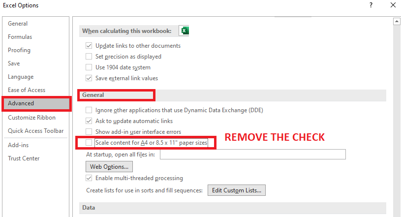

첨부된 이미지를 참조하십시오. 감사!

    The problem has been solved according to your instructions.
    It was a great help to me, Thank you.
