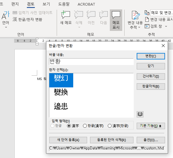

워드에서 한글을 입력한 후 키보드의 '한자'키를 눌러서 한글/한자 변환을 해왔습니다.
기존의 경우 아래의 그림과 같이 '한글/한자 변환' 상자가 뜨고 그를 통하여 변환을 할 수 있었습니다.
그런데 최근 갑자기 기존과 같은 방식인 키보드의 '한자'키를 사용한 변환을 시도할 경우 아래와 같은 방식으로 변경되었습니다.
이를 원래대로 바꾸는 방법을 알고 싶습니다.
감사합니다.

    안녕하세요, ㄱㅁㅅ님.
    질문 글의 첫 번째와 두 번째 사진 모두 Word에서 진행한 사진일까요? Word에서 한자 변환을 하는 경우 첫 번째 사진처럼 나오는 것이 정상이며 다른 프로그램에서는 해당 프로그램의 방식대로 다른 화면이 나오게 됩니다. 이를 테면 메모장 등에서 한자 변환을 하면 Word와는 다른 화면이 나오게 됩니다.
    Word에서 한자 변환을 하는 법은 키보드의 한자 버튼을 누르는 것인데 이것은 키보드의 레이아웃과 Windows에서 키보드를 어떻게 설정했는가에 따라 작동이 다를 수 있습니다. 시작 – 설정 – 시간 및 언어 – 언어에서 한국어 클릭 후 옵션을 클릭하면 그곳에서 레이아웃을 확인할 수 있으며 일반적인 경우는 101키의 종류 1을 사용하면 되겠습니다. 노트북의 빌트인 키보드나 특이한 구성의 키보드는 사용해야 하는 설정이 다를 수도 있습니다.
    Word에서 Ctrl+Alt+F7 버튼 또한 한자 변환으로 사용되며 혹은 Word 상단 리본 메뉴에서 검토 – 언어에서 한글/한자 변환 버튼으로도 진행 가능하니 테스트해보면 좋을 것 같습니다.

    우선, 답변 감사합니다.
    네, 위의 두 사진 모두 워드에서 진행한 사진입니다.
    첫번째 사진은 상단 리본 메뉴에서 컴토 - 언어에서 한글/한자 변환 버튼을 눌러서 진행한 사진이며
    두번째 사진은 키보드의 한자 키를 눌러서 진행한 사진입니다.
    설정의 언어 탭에서 한국어 레이아웃을 확인한 결과 101키의 종류1로 설정되어있었습니다.
    따라서 알려주신 설정과 다른게 없는데도 문제가 발생하는 것으로 보였지만,
    워드에서 다시 확인해보니 문제가 해결되었습니다...
    제가 특별히 설정한 것이 없는데 문제가 생겼다가 해결되었다가 하네요ㅎㅎ
    추후 동일한 문제가 발생할 경우 레이아웃 확인을 통해서 해결해보도록 하겠습니다.
    감사합니다!
