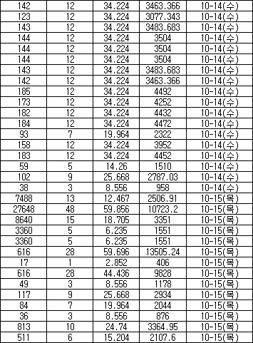

안녕하세요. 엑셀 셀서식이 가끔 제멋대로 변경되는 경우가 있어 질문 드립니다.
현재 위와 같은 형식의 Data를 매일 업데이트 해주어야 하는 상황인데,
2~3일에 한번씩? 위의 숫자들이 전부 날짜로 제멋대로 셀 서식이 변경되어, 값이 전부 "############"로 출력되는 현상이 지속적으로 발생하고 있습니다.
위 셀 중 1~4열의 경우 '일반' 서식으로 설정이 되어 있고, 5열의 경우 '사용자 지정' 으로 설정이 되어 있으며,
어느날 위 자료를 열어보면 위에 말씀드린 상황이 벌어져 있어, 매우 번거로운 상황이 반복되고 있습니다.

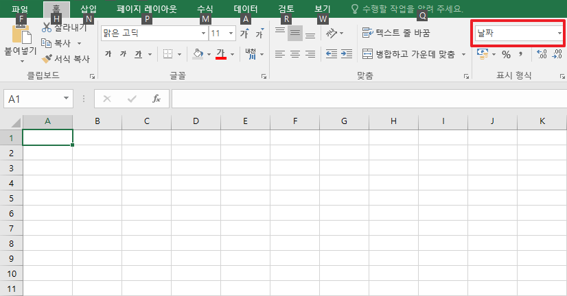

심지어 새 탭을 만들어 보면,
위와 같이 기본적인 서식 자체가 '날짜'로 설정이 되어 있습니다.

    1. 새 문서 만든 후 셀서식 자동변경 여부: 새 자료를 만든 후 일정 기간동안은 원래 형식으로 유지되나, 또다시 어느 순간 위의 오류가 발생하게 됩니다
    2. 전체 선택 후 일반으로 변경: 이런 경우 다시 새로운 탭을 추가하면 기본적인 형식이 "날짜"로 변경됩니다.
    현재 편집중인 자료의 날짜 형식의 경우 위에 보시다시피 MM-DD(AAA) 형식으로 이용중인데, 혹시 이 형식을 사용함으로써 발생하는 오류가 아닌지 확인이 가능하실까요?

    새 시트의 기본 셀 타입이 날짜라고 하여 설정으로 변경이 가능한지 찾아보았지만 일반적인 설정의 범위에서는 셀의 기본 타입 자체를 변경하는 것은 확인되지 않았습니다.
    아마도 특성 문서에서만 발생하는 현상이 아닐까 합니다. 완전히 백지 상태의 새 문서를 만들어서도 동일한지 확인하여 보면 좋을 것 같습니다.
    아무것도 입력되지 않은 새 시트에서의 경우라면 Ctrl+A로 전체 선택 후 셀 서식을 일반으로 바꿔서 사용하는 방법도 있겠습니다.
