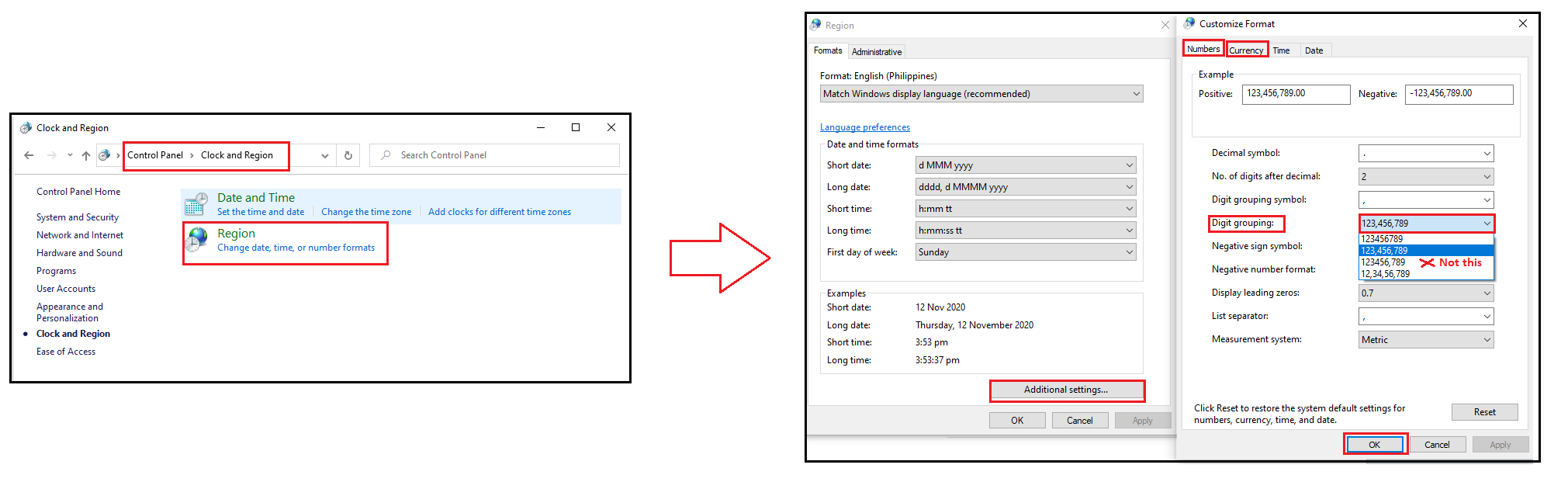

지역 설정에서 "자리 그룹화"를 살펴보십시오. 이렇게 하려면 제어판 > 시계 및 지역 > 영역으로 이동 >하여 "숫자" 탭에서 "추가 설정" > 클릭하고 "숫자 그룹화 기호"를 123456,789가 아닌 123,456,789로 변경합니다. 그런 다음 확인을 클릭합니다. "통화" 탭에서 동일한 형식을 설정합니다. 아래의 스크린샷을 첨부하여 가이드역할을 할 수 있습니다.

    Wonderful !!  Thank you so much !!!
