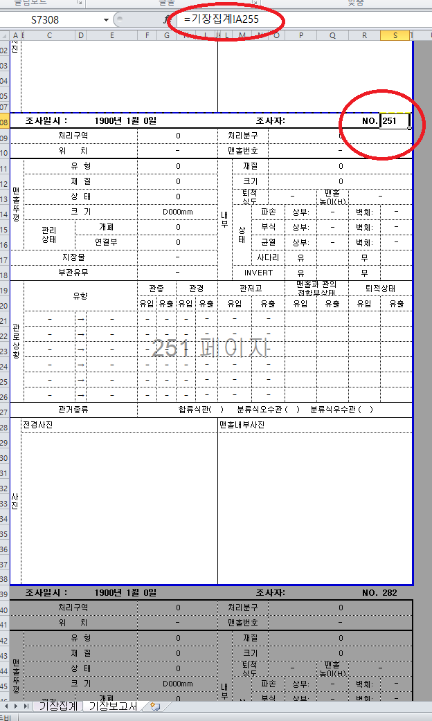

다른 시트 값 가지고 온 보고서 양식을 아래로 쭉 복사를 하는데요

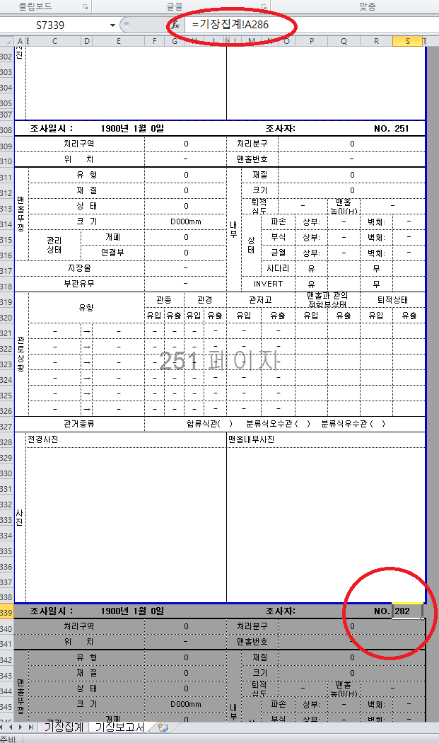

아래 사진과 같이 보고서 시트에 기상집계에 입력값을 표시하도록 서식이 걸려있는데
아래에 보고서를 복사 하면 ex) a255 > a256 로 순서대로 서식이 걸리는것이 아니라
보고서 양식 위아래 열을 건너뛴 a286으로 표시가 됩니다.
한시트에 보고서를 쭉 나열해서 쓰고 싶어서 그런데
보고서 한페이지 분량을 아래로 복사후에 걸린 서식값이 A1,A2,A3 순으로 복사하는 방법은 없는지 문의드립니다.

    Office 2007의 경우 현재 기술 지원이 종료되어 있는 상태로 가능하면 최신의 Office를 구매하여 사용하는 것을 권장합니다. Office 2007 문의의 경우는 포럼 문의시에 답변을 받지 못할 가능성이 있는 점 유념 부탁드립니다.
    현재 문의 내용만으로는 정확한 상황파악이 어렵습니다. 현재 문의에 답변이 가능 하려면 문서 자체를 보면서 진행해야 가능할 것 같습니다. 다만 2007은 기술 지원이 종료되어 있는 제품이다 보니 기술 지원 부서를 통한 직접적은 지원 요청은 진행이 안되는 점 양해 부탁드립니다.
    다만 추정하여 보자면 자동 채우기로 진행을 하시는 것이 좋을 것 같습니다. 다만 자동 채우기는 패턴인식이기 때문에 원하는 방식에 부합하지는 않을 수 있는 점 참고 부탁드립니다.
    안내해 드린 답변이 도움이 되었기를 바라며, 추가 질문이 있으실 경우 [응답] 버튼을 눌러 답변 부탁드립니다.
