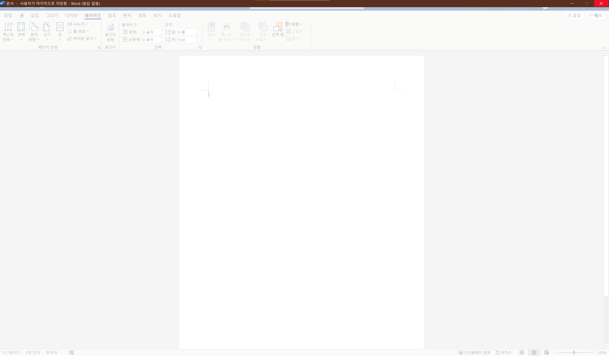

안녕하세요.
Word(학교 교육용)를 잘 사용하는 대학원생입니다.
다름이 아니라, 최근 word의 기본 세로방향에서 가로 방향으로 누르면 저렇게 응답없음이 뜹니다.
때때로 가로방향으로 사용할때가 있는데, 지금 이 문제때문에 사용을 못하고 있습니다.
기존 가로방향으로 되어있는 워드파일은 잘 열리지만, 그곳에서도 다시 세로방향으로 바꾸면 응답없음이 뜹니다.
그래서, 제가 생각해놓은 해결책은 Office 프로그램을 삭제하고, 다시 설치해보았지만 해결되지 않았습니다.
무슨 문제일까요?
조속히 해결되길 기원합니다.

    I recently solved the problem by myself. i had been searching how to do it online.
    I've tried a lot of ways that you recommended. But i could not solve it.
    But i found the solution which is to erase a printer that i used so far.
    I heard that old printer may give us a bad effect. and just 3 months ago, i could not use it anymore.
    So, we bought a new one. and i did not erase our old printer in my laptop.
    when i erase my old printer, i can use transverse side of sheet in Word.
    Thank you very much.
    Hope you to introduce my solution to users who experience my problem.

    쓰지 않는 프린터 지우면 됩니당. 아마 그 프린터는 공유된 옛날 프린터라면 사용안하고 계실꺼에요.
    요즘 공유하는 프린터로 사용하는 사무실에서 프린터기가 말썽인 상황이 많이 발생하는데,
    새 프린터 구매하셔서 저같은 스트레스 받지 않길 바래요 ㅠ

    image안녕하세요.
    (학교에) 단어를 잘 사용하는 대학원생.
    또한 최근 단어의 기본 세로 방향으로 수평으로 누릅니다.
    때때로 나는 수평으로 그것을 사용하지만, 지금은이 문제로 인해 사용할 수 없습니다.
    기존 가로 단어 파일이 잘 열리지만 세로로 다시 변경하면 응답이 표시되지 않습니다.
    그래서, 내가 생각 한 솔루션삭제 하 고 사무실 프로그램을 다시 설치 하는 것입니다., 하지만 그것은 작동 하지 않았다.
    뭐가 문제인가요?
    가능한 한 빨리 해결할 수 있습니다.
    읽어 주셔서 감사합니다. 코로나 마음이 되십시오!
    안녕하세요 김경두,
    Microsoft 커뮤니티 포럼에 문의하고 회원들이 함께 협력하여 기술 지원 요구를 해결할 수 있도록 도와드립니다.
    제공한 사진에서 Word 앱이 충돌 또는 동결처럼 보이므로 앱을 사용할 수 없습니다.
    우리가 더 나은 당신을 돕기 위해 나는 물어봐야한다 :
    1. 특정 Word 문서를 열 때만 이런 일이 발생합니까? 또는 Word 문서와 함께 발생합니까?
    2. 어떤 버전의 Word를 사용하고 있습니까? 나는 특히 다음 링크에서 언급 한 바와 같이 제품 이름과 버전 번호가 필요합니다 : https://support.microsoft.com/en-us/office/about-office-what-version-of-office-am-i-using-932788b8-a3ce-44bf-bb09-e334518b8b19
    3. 이 문제가 얼마나 오래 있었습니까? 일하기에? 주? 개월?
    4. 새 Windows 사용자 프로필을 만들고 Office를 이미 다시 설치하고 문제가 지속되므로 해당 프로필에 동일한 문제가 있는지 확인할 수 있습니까? 이 가이드를 사용하십시오: https://support.microsoft.com/en-us/windows/create-a-local-user-or-administrator-account-in-windows-20de74e0-ac7f-3502-a866-32915af2a34d#WindowsVersion=Windows_10
