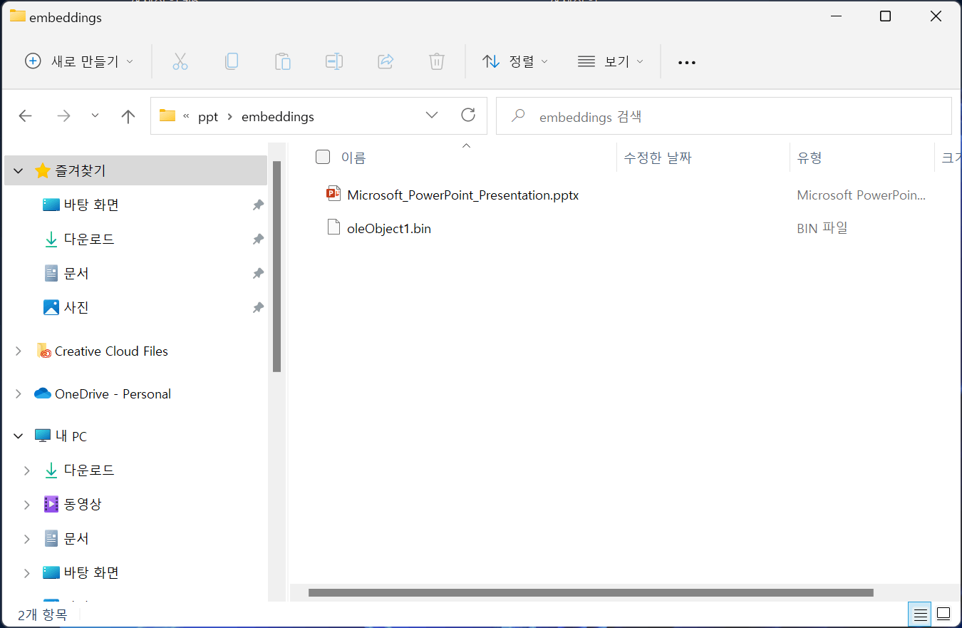

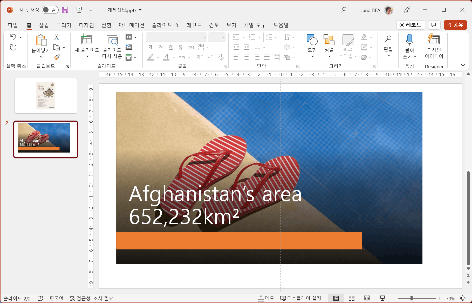

    아래 임시로 pdf 파일과 pptx 파일을 개체삽입 해 보았습니다.

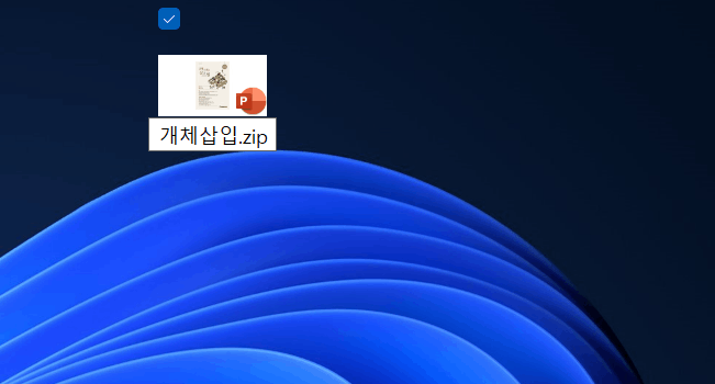

    파일을 저장 후, 파일 이름 바꾸기로 확장자 pptx를 zip으로 변경합니다.
    파일 이름 변경후 아래와 같은 메시지가 나오면 <예>를 클릭합니다.

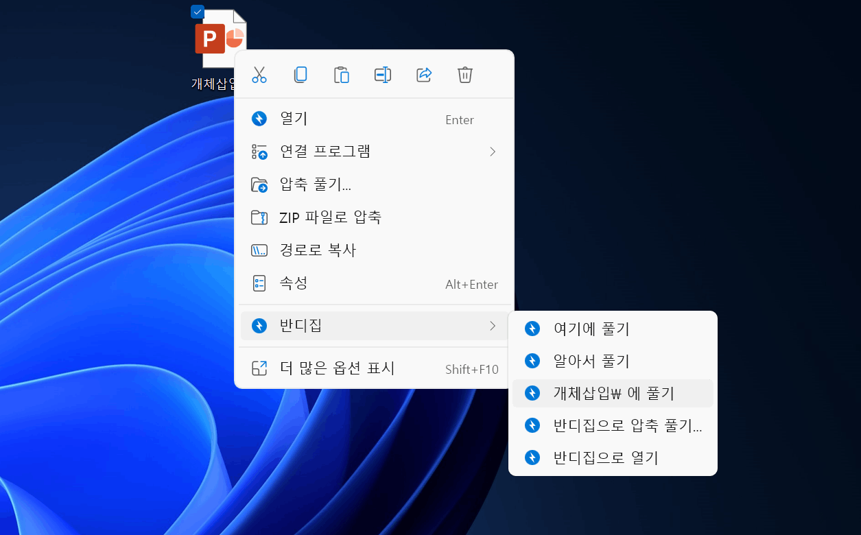

    zip으로 변경한 파일을 압축해제 합니다.
    압축 해제한 폴더에서 <개체삽입\ppt\embeddings>로 이동합니다.
    파워포인트 파일은 embedding 폴더에 바로 표시가 됩니다.

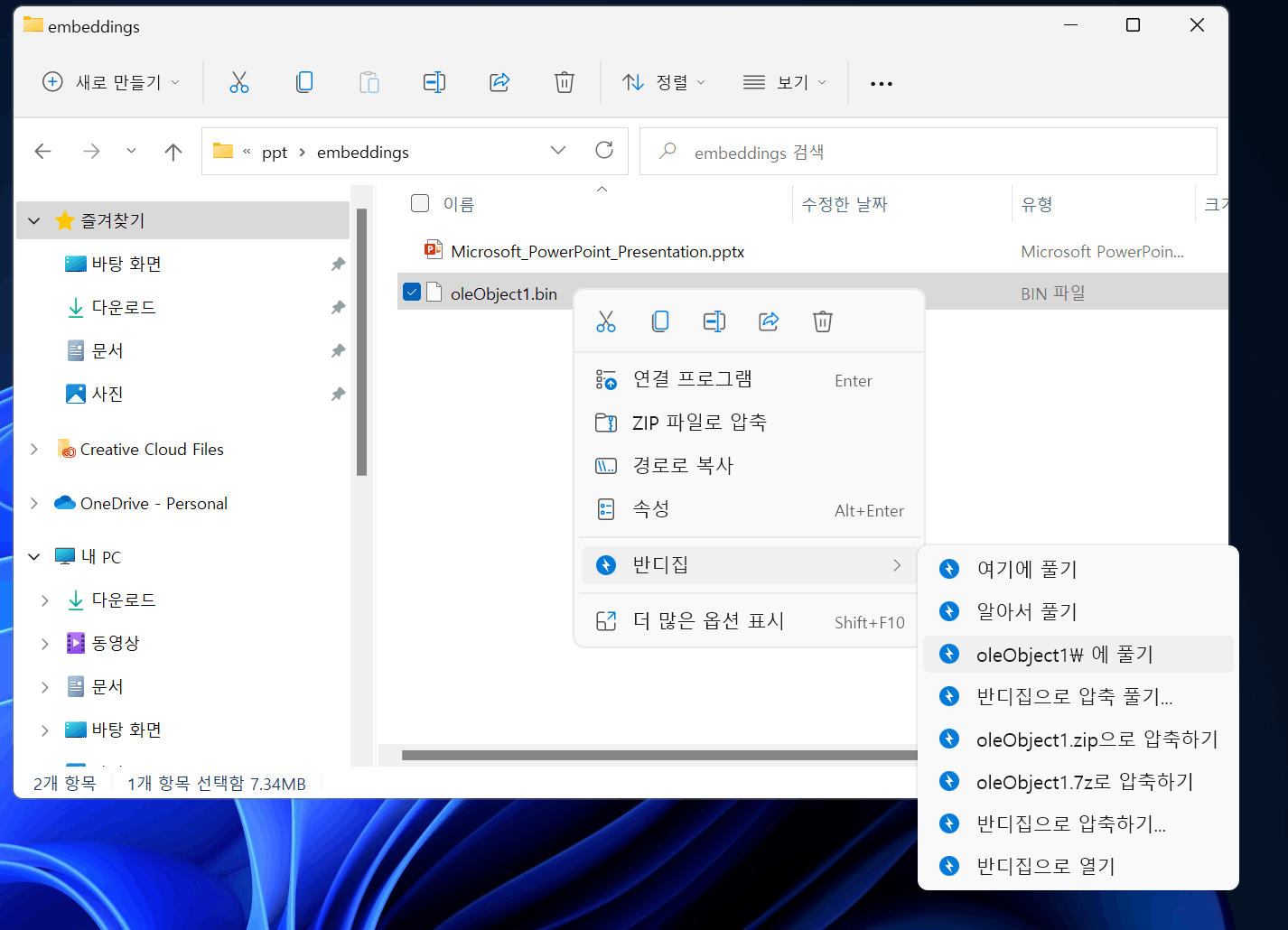

    개체 삽입한 pdf 파일은 바로 확인이 안되는데 embeddings 폴더에 있는 oleObject1.bin 파일을 다시 한 번 압축 해제 합니다.
    압축해제한 oleObject1 폴더에서 CONTENTS 파일을 pdf 뷰어로 바로 불러와서 열거나, 이름 변경 후 확장자를 pdf로 붙인 다음 열면 제대로 파일이 열립니다.
