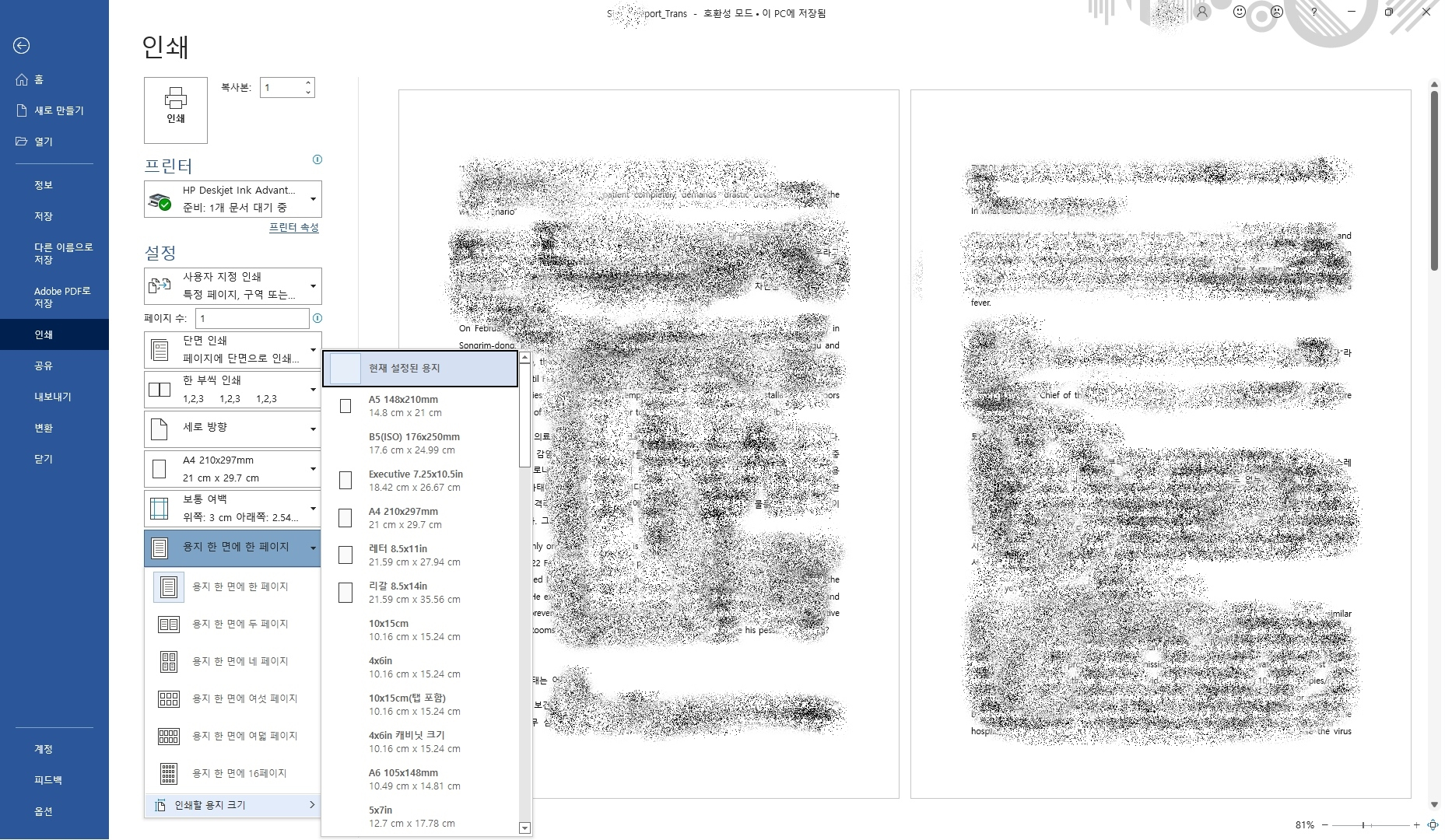

혹시 ms 365 어제 업뎃이 있었나요? 워드를 매일 사용하진 않는데 어제 인쇄 시도하다 오류가 생긴 걸 발견해서 오늘까지 해결이 되지 않고 있습니다.
스크린샷 사진에서와 같이
"인쇄" > "설정" . 맨 마지막에 있는 "용지 한 면에 두 페이지"를 선택하고, 기본 설정대로 '인쇄할 용지 크기'를 '현재 설정된 용지'로 놓고 인쇄를 진행하면,
페이지들이 A4 용지의 약 2/3 가량 축소된 크기로 왼쪽 하단에 몰려서 출력됩니다.
('인쇄할 용지 크기'를 수동으로 'A4'로 설정하면 정상적으로 A4 용지에 맞는 크기로 출력됩니다.)
학교를 통해 학생들에게 무료로 제공되는 365 계정을 이용 중이며, 프린터는 HP Deskjet Ink Advant K209a-z 기종입니다.
현재 다른 워드 프로그램(아래한글)이나 파워포인트 365로 모아찍기 테스트 해보았는데 오류 없이 잘 출력되고 있습니다.
word 365의 문제 같은데 해결 방법이 있는지 문의 드립니다.

    2022-02-21T06:08:16+00:00
    Oh, thank you so much!
    I will try this method.
    Have a nice day! :)
  2. 익명
    2022-02-21T06:04:11+00:00
    업데이트를 롤백할 수 있습니다.
    이것은 그것을해야한다 -
    시작 화면에서 cmd를 입력하여 명령 프롬프트를 찾은 다음 마우스 오른쪽 단추로 클릭하고 관리자로 실행을 선택합니다.
    명령 대화 상자에 붙여 넣기 -
    "C:\프로그램 파일\일반 파일\마이크로 소프트 공유\ClickToRun\officecc2rclient.exe" /업데이트 사용자 업데이트 버전=16.0.14729.20322
    좀 더 돌아가려면 버전 번호를
    https://docs.microsoft.com/officeupdates/update...
    번역기가 엉망이 되면 코드가 스크린샷에 있습니다.
  3. 익명
    2022-02-20T23:01:22+00:00
    Hello,
    thank you for your concern.
    I have checked all updates and it was fine. I have modified the office program from the control panel of Win10, but there is no change. (I've found that office 365 was updated at 2/19 on my computer, which is the day I found this error first.)
    I set the paper size to A4, so I guess that this is a kind of an error of the Word 365 itself.
  4. 익명
    2022-02-20T15:29:36+00:00
    헬로 베일첸르
    저는 Outlook전문 오피스 앱 및 서비스 MVP인 다이앤입니다.
    모든 업데이트가 설치되었습니까?
    용지 크기로 A2를 선택했습니다. 시트당 한 페이지(1-up)를 인쇄하는 경우 완벽하지만 시트당 2페이지(2-up)를 선택하면 페이지크기가 2/3이어야 합니다(시트당 1/2)입니다. 맞는?
    프린터 속성(프린터 선택 메뉴 아래)을 클릭합니다 - 페이지 크기를 백분율로 설정할 수 있는 옵션이 있습니까?
