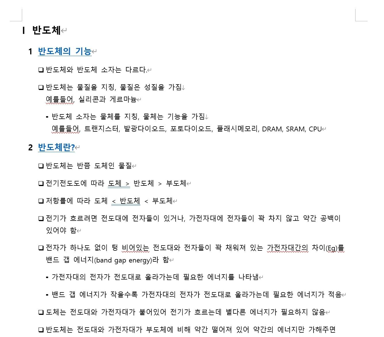

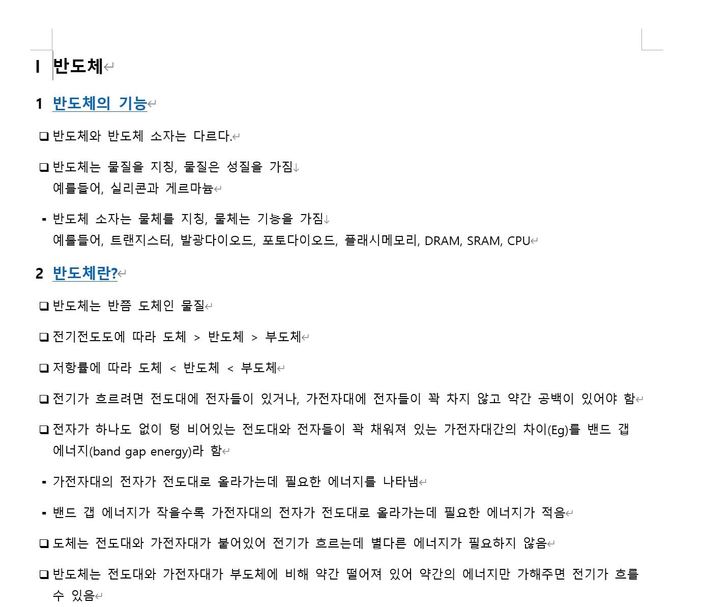

워드 스타일 서식이 저장 후 불러오면 안되어있습니다.
2023-04-07T05:23:34+00:00

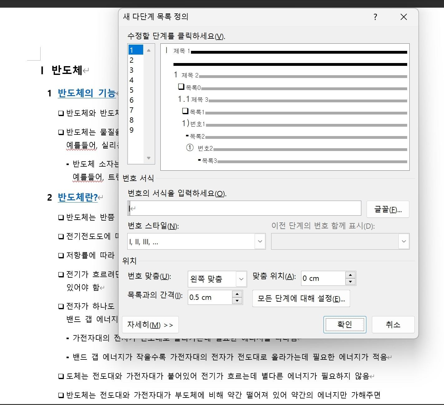

워드에서 다단계 목록을 만들고 스타일을 설정한 후, 다단계 목록과 스타일을 연결시켰습니다.
이후 내용을 작성하고 저장을 한 다음
다시 파일을 열면 들여쓰기가 안되어있습니다.
자료 전달할 때마다 스타일이 깨집니다ㅠ
해결 방법이 궁금합니다.

    파일을 저장하고 다시 연 후 스타일 서식이 유지되지 않으면 다음과 같은 몇 가지 가능한 원인과 해결 방법이 있을 수 있습니다.
    * 스타일이 "자동 업데이트"로 설정되어 있는지 확인: 스타일이 자동으로 업데이트되도록 설정된 경우 스타일을 사용할 때마다 스타일 서식에 대한 변경 사항이 문서 전체에 반영됩니다. 이를 방지하려면 스타일 창에서 스타일 이름을 마우스 오른쪽 버튼으로 클릭하고 "수정"을 선택한 다음 "자동 업데이트"상자의 선택을 취소하십시오.
    * 스타일이 다른 스타일을 기반으로 하는지 확인: 스타일이 다른 스타일을 기반으로 하는 경우 기본 스타일이 업데이트될 때마다 기본 스타일의 서식에 대한 변경 사항이 스타일에 반영됩니다. 이를 방지하려면 스타일 창에서 스타일 이름을 마우스 오른쪽 버튼으로 클릭하고 "수정"을 선택한 다음 "기준" 필드가 "일반" 또는 자주 업데이트되지 않는 다른 스타일로 설정되어 있는지 확인합니다.
    * 문서가 문서와 함께 스타일을 저장하도록 설정되어 있는지 확인: 문서가 문서와 함께 스타일을 저장하도록 설정되어 있지 않으면 문서를 저장할 때 스타일 서식에 대한 변경 사항이 저장되지 않습니다. 이 설정을 사용하려면 파일 > 옵션 > 고급으로 이동하여 "저장"섹션까지 아래로 스크롤 한 다음 "파일에 글꼴 포함"및 "모든 문자 포함"옵션이 선택되어 있는지 확인하십시오.
    * 문서가 스타일을 지원하지 않는 형식으로 저장되고 있는지 확인: 문서가 스타일을 지원하지 않는 형식으로 저장되는 경우 문서를 저장할 때 스타일 서식이 손실됩니다. 스타일 서식을 유지하려면 다음과 같은 스타일을 지원하는 형식으로 문서를 저장합니다.docx
