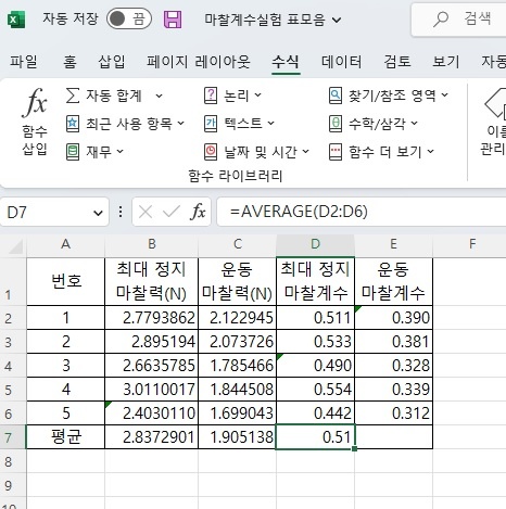

엑셀 평균값 기능 소숫점 질문
2023-03-14T13:37:26+00:00
소숫점 3자리 값들을 평균내면 결과값이 소숫점 2자리값이 나오는대
결과값도 소숫점 3자리값을 보고싶어요. 어떻게 하면 될까요?

    셀의 숫자 서식을 변경하여 평균을 소수점 이하 3자리로 표시할 수 있습니다.
    방법은 다음과 같습니다. * 평균값이 포함 된 셀을 선택하십시오. * 마우스 오른쪽 버튼을 클릭하고 상황에 맞는 메뉴에서 "셀 서식"을 선택하거나 Ctrl + 1을 누릅니다. * "셀 서식"대화 상자에서 "숫자"탭을 선택하십시오. * "카테고리"목록에서 "번호"를 선택하십시오. * "소수 자릿수" 필드에 "3"을 입력합니다. * "확인"을 클릭하여 변경 사항을 적용합니다.
    또는 ROUND 함수를 사용하여 평균을 소수점 이하 3자리로 반올림할 수 있습니다.
    예를 들면 다음과 같습니다.
    = 라운드 (평균 (A1 : A10), 3)
    이 수식은 셀 A1에서 A10까지의 값 평균을 계산 한 다음 결과를 소수점 이하 3 자리로 반올림합니다. 셀 참조와 소수 자릿수를 특정 요구 사항에 맞게 조정할 수 있습니다.
