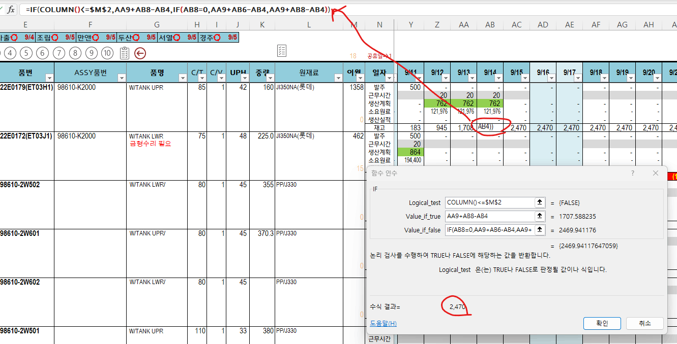

.시트의 수식이 있는 셀을 더블클릭하고 엔터키를 누르면 수식은 있는데 결과 값이 0으로 표시됩니다. 매크로를 실행하면 비로소 해당셀에 수식값이 표시되는데 IF를 사용한 수식이 있는 셀에서만 나타나는 것으로 보입니다. 해결책을 알려주세요~
2023-09-06T08:27:40+00:00
해당셀에 수식결과 2,470이 아닌 0이 표시되는 문제. 이상태에서 임의의 매크로를 실행시키면 셀에 2,470이 표시된다

2,470의 예상 결과 대신 0을 표시하는 셀의 수식에 문제가 있는 것 같습니다. 매크로를 실행할 때 올바른 값이 표시됩니다. 이런 일이 발생하는 데에는 몇 가지 이유가 있을 수 있습니다. 문제를 해결하기 위해 시도할 수 있는 몇 가지 방법은 다음과 같습니다.
  1. 순환 참조 확인: 순환 참조는 수식이 직접 또는 간접적으로 자체 셀을 다시 참조할 때 발생합니다. 이로 인해 수식에 잘못된 결과가 표시되거나 전혀 계산되지 않을 수 있습니다. 순환 참조를 확인하려면 "수식" 탭으로 이동하여 "오류 검사" > "순환 참조"를 클릭합니다. 순환 참조가 발견되면 수식을 수정하여 제거해야 합니다.
  2. 통합 문서 다시 계산: 경우에 따라 통합 문서를 변경할 때 수식이 자동으로 업데이트되지 않을 수 있습니다. 통합 문서를 수동으로 다시 계산하려면 "수식"탭으로 이동하여 "지금 계산"을 클릭하거나 F9 키를 누릅니다.
  3. 데이터 유형 문제 확인: 수식에 사용된 데이터가 올바른 데이터 유형인지 확인합니다. 예를 들어 수식에 숫자가 필요하지만 텍스트가 제공되면 제대로 계산되지 않을 수 있습니다.
  4. 수식에 오류 확인: 수식이 올바르게 입력되었고 오류가 없는지 확인하십시오. "수식" 탭의 "오류 검사" 기능을 사용하여 수식의 오류를 식별할 수 있습니다.
