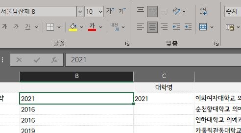

엑셀에서 숫자가 가운데 정렬이 안됩니다.
2024-05-24T12:14:16+00:00
엑셀에서 셀 서식을 어느것으로 설정을 해봐도 가운데 정렬이 안되는 이유가 뭘까요?

    안녕하세요 현서신 고객님,
    Microsoft 커뮤니티에 오신 것을 환영합니다.
    귀하의 설명에서 Excel의 셀 데이터 형식에 문제가 있음을 이해합니다. Excel에서 셀을 가운데 정렬할 수 없는 데에는 몇 가지 이유가 있을 수 있습니다. 몇 가지 가능한 해결 방법은 다음과 같습니다.
    1. 셀 형식 수정: 특정 셀 형식으로 인해 사용자가 셀 정렬을 변경할 수 없는 경우가 있습니다. 이 문제를 해결하려면 수정하려는 셀을 복사하고 마우스 오른쪽 버튼을 클릭하여 상황에 맞는 메뉴를 연 다음 셀 서식을 클릭할 수 있습니다. 새 창이 열리면 번호 탭으로 이동하여 사용자 지정 옵션을 클릭합니다. 오른쪽 메뉴에서 셀 값 형식을 정의하는 Custom formatting 텍스트를 볼 수 있습니다. 필드 유형에 작은 별표가 있으면 해당 별표를 하나씩 제거하고 확인을 클릭합니다.
    2. 사용자 지정 숫자 서식 변경: 사용자 지정 서식의 특정 문자는 정렬 변경 프로세스를 방해할 수 있습니다. 이렇게 하려면 먼저 수정하려는 셀의 값을 복사한 다음 셀을 마우스 오른쪽 버튼으로 클릭합니다. 상황에 맞는 메뉴에서 Format Cells(셀 서식)를 클릭합니다. Format Cells 새 창에서 Number 탭을 클릭한 다음 Custom을 클릭합니다. 그런 다음 Type 필드에서 형식 텍스트 앞의 공백을 확인합니다. 해당 공백을 제거하고 확인을 클릭합니다.
    3. 사용자 지정 숫자 형식: 선택한 사용자 지정 숫자 형식과 관련이 있을 수 있습니다. 접두사로 사용되는 밑줄(_)은 왼쪽에 공백을 강제로 추가하고 '가운데' 값을 오른쪽으로 이동합니다. 진정으로 중앙에 배치하려면 소수점 이하 0자리의 숫자로 서식을 지정합니다.
    이것이 귀하의 문제에 대해 작동하지 않으면 파일을 저에게 보내 (괜찮으시다면) 장치에서 몇 가지 테스트를 수행 할 수 있습니다. 추가 도움이 필요하시면 알려주시면 더 많은 조언을 드리겠습니다.
