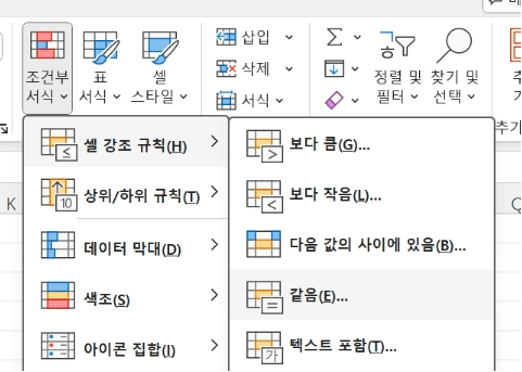

    특정 값인 경우에만 셀을 특정 색상으로 변경하려는 경우 문제를 이해합니다.
    조건부 서식을 사용하여 완료할 셀 규칙을 강조 표시할 수 있습니다.
    예를 들어 "a b c d"가 포함된 데이터 열을 만들고, 영역을 선택하고, 조건부 서식을 선택한 >, 셀 규칙에 > 같음 강조 표시를 선택합니다.
    이미지
    셀 "a"의 값은 노란색으로, "b"는 녹색으로, "c"는 연한 빨간색으로 설정됩니다.
    이미지
    설정이 완료되면 "b"에서 "c"까지의 값이 셀을 밝은 빨간색으로 바꿉니다.
    이미지
    그러나 이 방법을 사용하려면 더 많은 양의 데이터를 처리할 때 더 많은 규칙을 설정해야 하므로 재량에 따라 사용하는 것이 좋습니다.
