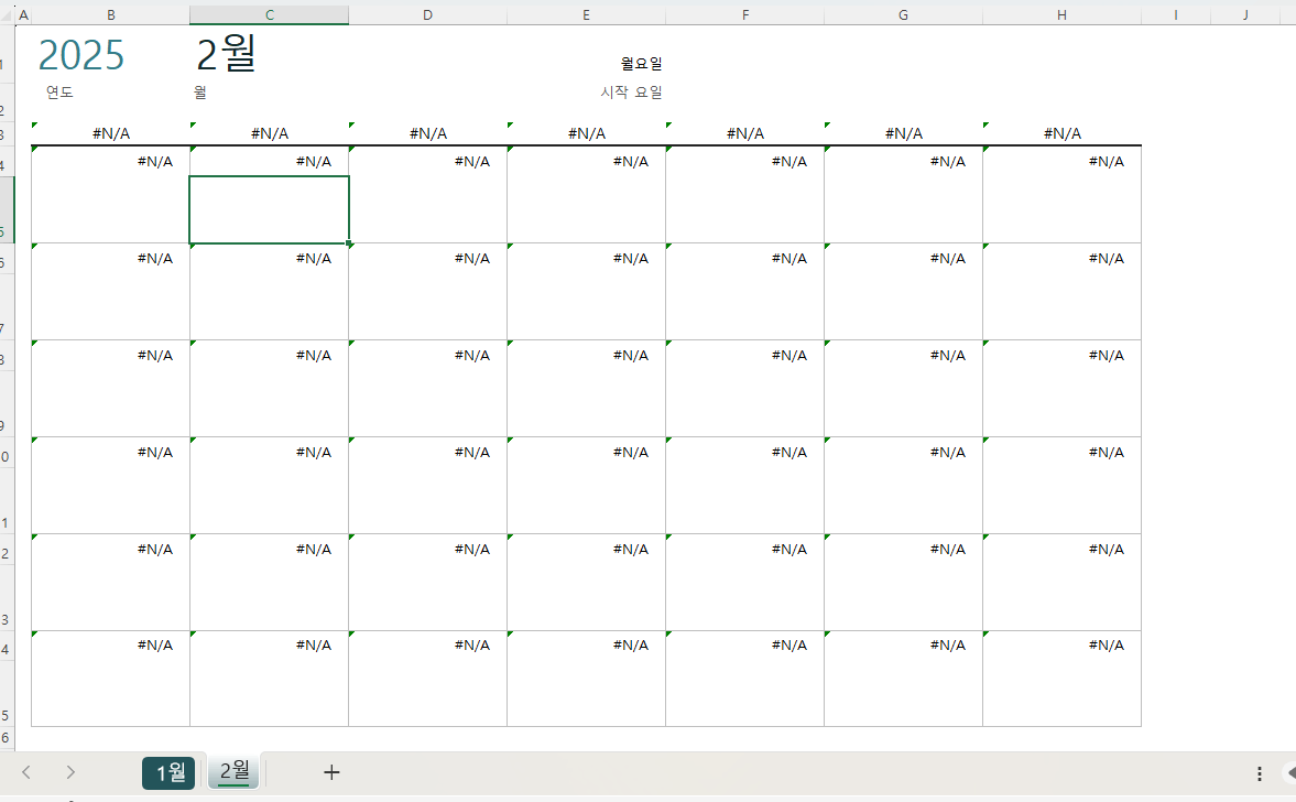

연도 선택 가능 1개월 달력 서식을 사용하여
1월 달력 시트를 시트 > 이동/복사 - 복사본 만들기 체크하여 2월 달력 시트를 생성하였습니다.
생성할 당시에는 복사한 달력 시트에 문제가 없어 보이나 저장 후 파일을 열 경우에 복사한 2월 달력 시트에 오류 값이 발생합니다.
해당 오류에 대한 해결 방법을 요청 드립니다.
오류 캡처본 첨부 드립니다.

    이 오류는 일반적으로 일정 템플릿이 통합 문서 수준 범위로 만들어진 정의된 이름(예: "JanSun1" 등의 이름)을 사용하기 때문에 발생합니다. 1월 시트를 복사하여 2월 시트를 만들면 이러한 이름이 동일한 통합 문서 범위로 복제됩니다. 파일을 저장하고 다시 열면 Excel에서 중복되거나 충돌하는 정의를 찾게 되고 이러한 이름을 사용하는 수식이 유효하지 않게 되거나 오류 값이 표시됩니다.
    입증된 해결책은 "이러한 정의된 이름을 통합 문서 수준에서 워크시트 수준으로 변환하는 것"입니다. 이렇게 하면 시트를 복사할 때 새 복사본에 고유한 로컬 이름 집합이 있고 수식은 해당 특정 시트의 셀만 계속 참조합니다. 절차는 다음과 같습니다.

    이제 "이동 또는 복사" 명령을 사용하여 1월 시트를 복제하여 2월 시트를 만듭니다. 정의된 이름이 이제 로컬(워크시트 범위)이기 때문에 복사된 시트에는 고유한 이름 집합이 있으며 파일을 저장하고 다시 연 후에도 수식이 올바르게 유지됩니다.
    이 방법은 중복된 전역 정의가 달력 수식을 방해하지 않도록 하여 오류를 해결합니다. 이 단계를 수행하면 파일을 닫았다가 다시 연 후에도 2월 달력 워크시트가 올바르게 표시되어야 합니다. 가능한 경우 샘플 파일을 업로드할 수 있습니다. 다음은 Excel 달력을 만든 후의 스타일 참조로, 모든 연도 사용자 지정 calendar.xlsx 클릭하여 다운로드할 수 있습니다.
