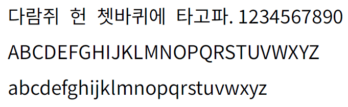

  • Windows 11 환경에서 "Noto Sans KR" 글꼴을 사용 후 PDF로 저장한 문서를 캡처한 화면 (글씨가 무조건 가늘게 표시됨)

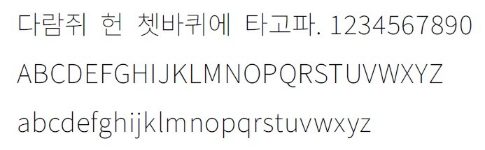

  • MacOS 환경에서 "Noto Sans KR" 글꼴을 사용 후 PDF로 저장한 문서를 캡처한 화면 (원본 문서와 동일함)
