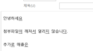

outlolk 사용시 모든 단어마다 밑줄이 표기 됩니다.
과일 0 평판 포인트
2025-08-29T03:56:53.4466667+00:00
아웃룩 메일 작성시 문장마다 끝에 밑줄이 보입니다.
어떻게 삭제 해야 하나요?
편집기 옵션에서 설정들도 해제하거나 해봤는데 변경이 안됩니다.

    연락하여 스크린샷을 공유해 주셔서 감사합니다. 이 문제에 대해 기꺼이 도와드리겠습니다.
    이는 일반적으로 맞춤법/문법 밑줄이 아니라** 단락 서식** 또는 테마/글꼴 설정으로 인해 발생합니다.
    해결 방법은 다음과 같습니다.
    1 단계. 글꼴 서식 확인
    • 이메일의 텍스트를 강조 표시합니다.
    • Ctrl + D를 누릅니다(글꼴 대화 상자가 열립니다).
    • 밑줄 스타일에서 없음으로 설정되어 있는지 확인합니다.
    • 효과에 "밑줄"과 같은 줄이 보이면 선택을 취소합니다.
    2 단계. 기본 글꼴 재설정
    • Outlook에서 파일 > 옵션> 메일 > 편지지 및 글꼴로 이동합니다.
    • "새 메일 메시지"에서 서체를 클릭합니다.
    • 글꼴을 표준 (예: Calibri 또는 Arial)으로 설정하고 "밑줄"이 활성화되어 있지 않은지 확인하십시오.
    • Outlook을 적용하고 다시 시작합니다.
    3 단계. 단락 테두리 확인
    Outlook에서 아래쪽 테두리로 처리하는 경우가 있습니다.
    • 텍스트를 강조 표시합니다.
    • 리본에서 텍스트 서식 > 테두리(작은 사각형 아이콘)로 이동합니다.
    • 테두리 없음을 선택합니다.
    4 단계. Outlook에서 파일 > 옵션 > 메일로 이동합니다.
    편집기 옵션을** 클릭합니다**.
    자동 고침 옵션> 교정을** 선택합니다**.
    자동 형식 입력 탭**으로 이동합니다 ** .
    테두리 라인을 선택 취소합니다.
    확인을 클릭하여 저장합니다.
    5 단계. 서식 지우기
    문제가 템플릿 또는 복사-붙여넣기에서 발생하는 경우:
    • 모든 텍스트를 강조 표시하고 Ctrl + 스페이스바를 누릅니다(문자 서식 제거).
    그런 다음 Ctrl + Q(단락 서식 제거)를 누릅니다.
    이 중 어느 것도 작동하지 않으면 알려주십시오.
    • Outlook 데스크톱(Office), 웹용 Outlook 또는 Windows 10/11 메일용 Outlook 앱을 사용하는 경우?
    • 그리고 이것이 모든 새 메시지에서 발생하거나 회신 / 전달 할 때만 발생합니까?
    그것은 내가 당신에게 정확한 수정을 제공하는 데 도움이 될 것입니다.
